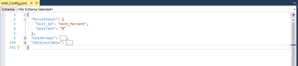

Mit der Datei Unit_Config.json kann der Benutzer konfigurieren, welche Einheitengruppen, Einheiten-IDs und Einheitenumrechnungsfunktionen in jedem TcHmi-Projekt verwendet werden.
Eine Standard Unit_Config.json Datei ist im Paket enthalten und kann unter <PackageInstallPath>/runtimes/native1.12-tchmi/InputBox/Configuration/Unit_Config.json gefunden werden.
Diese Datei kann geändert oder eine Kopie davon dem Projekt hinzugefügt werden.
Um eine andere Datei als die Standarddatei Unit_Config.json festzulegen, verwenden Sie das Attribut UnitConfig des Configurator-Controlss.
Die JSON-Struktur der Datei Unit_Config.json wird im Folgenden beschrieben.
