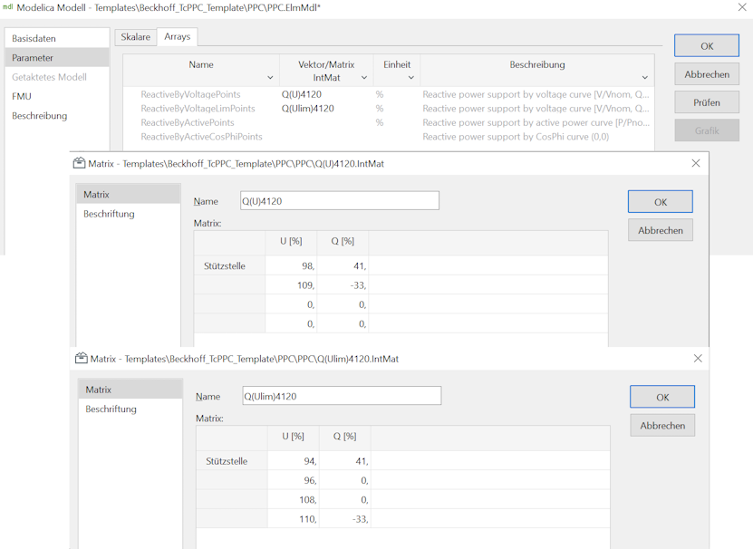

Zur Abbildung von Tabellen (siehe Tabellen) werden für Arrays in der FMU sogenannte VendorAnnotations verwendet. In PowerFactory können diese als zweidimensionale Matrizen dargestellt und wie folgt eingebunden werden.
