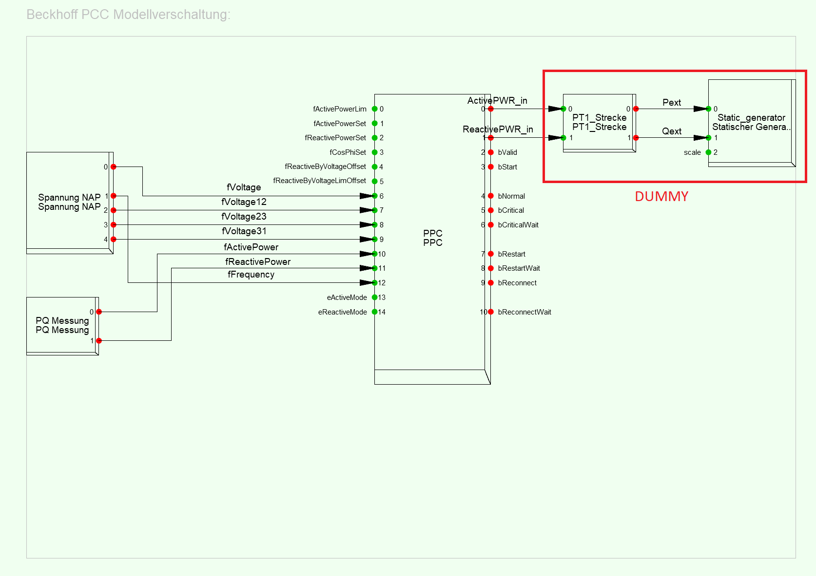

Template
Als Beispiel für die Einbindung des Reglerkerns in PowerFactory kann ein Template einer Erzeugungsanlage bereitgestellt werden. Dieses demonstriert die Simulation in Kombination mit einer exemplarischen Erzeugungseinheit (Im Screenshot in Rot als DUMMY dargestellt), die im praktischen Einsatz durch die spezifische Einheit der zu simulierenden Anlage ersetzt werden muss.
Template 1:
