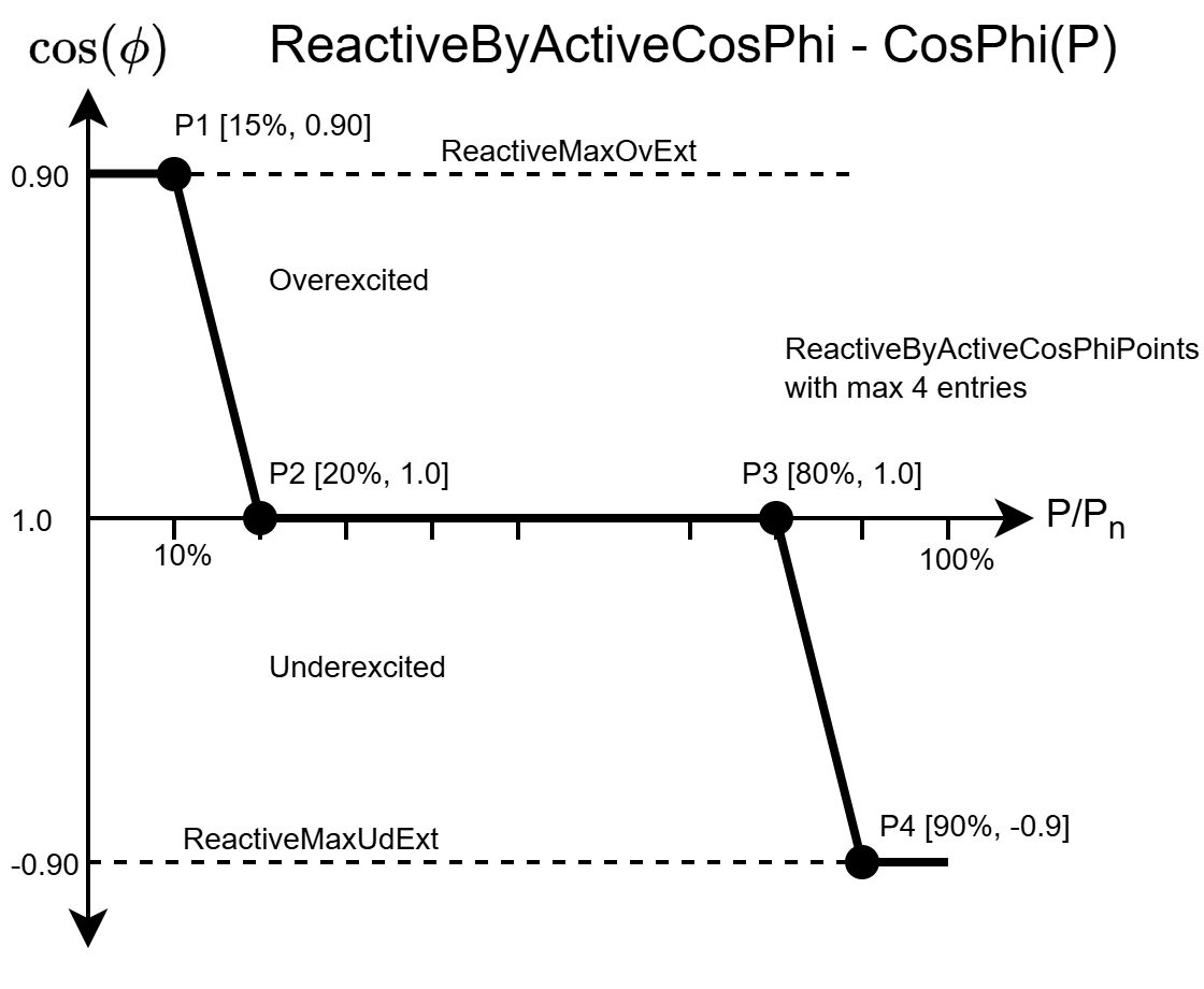

Blindleistungsregelung mit CosPhi(P)-Kennlinie
Als Erweiterung zur Q(P) Kennlinie der VDE- und EN-Normen wurde eine CosPhi(P) Kennlinie implementiert. Es gelten die Parameter der Gruppe ReactiveByActive. (siehe ReactiveByActive).
Mit Setzen vom eReactiveMode = ByActiveCosPhi ist die CosPhi(P) Kennlinie für die Blindleistungsregelung aktiv. Diese wird analog zu Q(P) über die Lookup-Tabelle ReactiveByActiveCosPhiPoints konfiguriert. Eine Hysterese ist über die Parameter ReactiveByActiveStrVoltage, ReactiveByActiveStpVoltage implementiert. Die resultierende Kennlinie mit ihren verwendeten Parametern zeigt die folgende Abbildung.
Blindleistungsregelung mit CosPhi(P)-Kennlinie 1:
