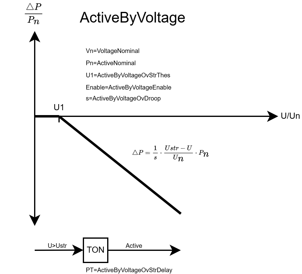

Die spannungsabhängige Wirkleistungsabsenkung reduziert die Wirkleistung der Erzeugungsanlage bei Überspannung, um ein Ansprechen des Überspannschutzes zu verhindern. Diese Funktion ist gemäß EN-Normen gefordert.
Die Umsetzung erfolgt über die Parametergruppe ActiveByVoltage (siehe ActiveByVoltage). Die Kennlinie wird aktiviert über den Parameter Enable. Die Einschaltschwelle zur Auslösung der Absenkung wird durch OvStrThres definiert, die zugehörige Verzögerungszeit über OvStrDelay.
Sobald die gemessene Spannung den Schwellwert überschreitet und die Verzögerung abgelaufen ist, wird im aktiven Bereich der Kennlinie der Absenkverlauf durch den Faktor OvDroop bestimmt. Dieser legt fest, in welchem Maß die Wirkleistung in Abhängigkeit von der Überspannung reduziert wird.
Spannungsbezogene Wirkleistungsabsenkung 1:
