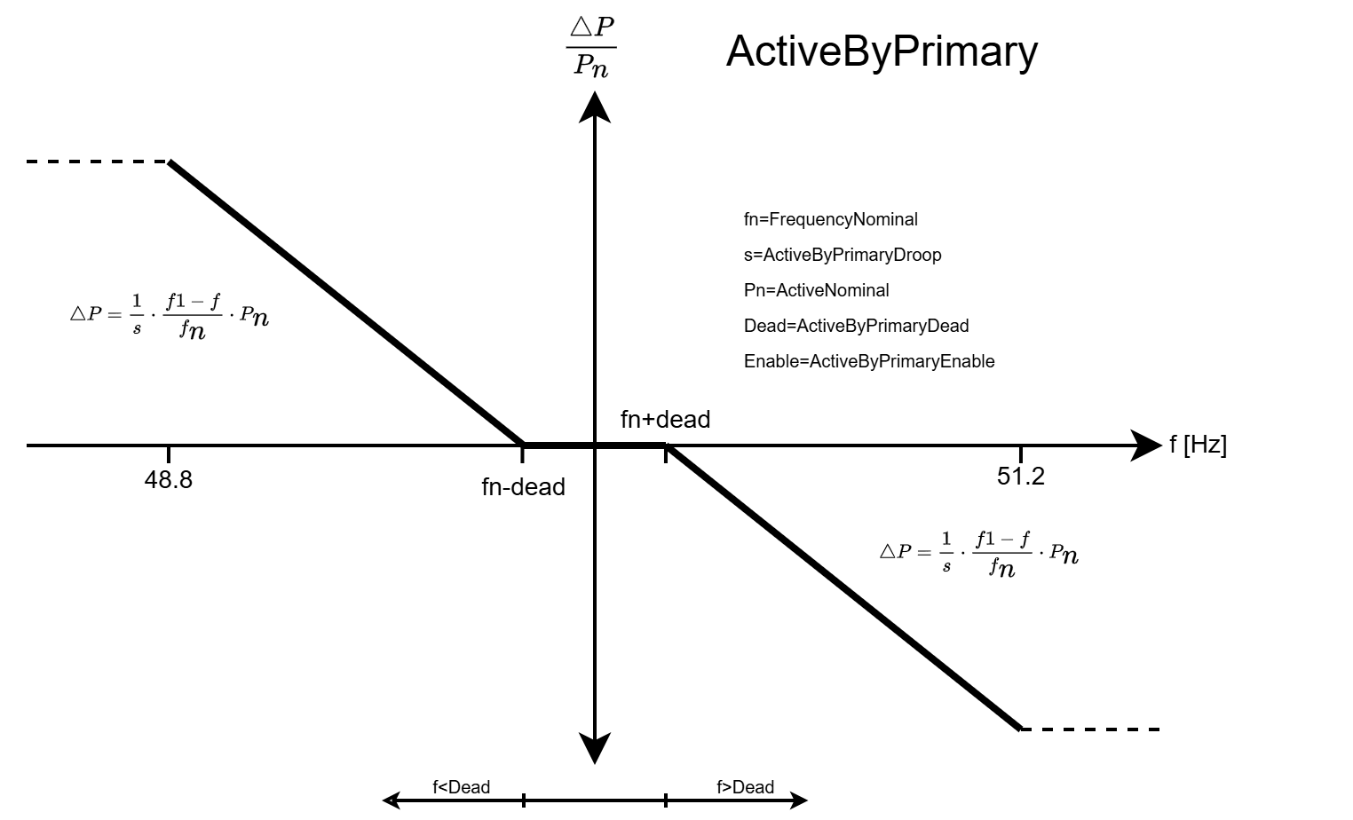

Frequenzabhängige Primärregelung der Wirkleistung
Die Kennlinie im Parameter ActiveByPrimary passt die Wirkleistung der Erzeugungsanlage in Abhängigkeit von der Netzfrequenz an. Diese Funktion ist gemäß VDE-Normen verpflichtend umzusetzen. Die Regelung erfolgt auf Basis der Parametergruppe ActiveByPrimary und wird durch den Parameter ActiveByPrimaryEnable aktiviert (siehe ActiveByPrimary).
In Rahmen der EN-Normen wird dieser Betriebsmodus auch als Frequency Sensitivity Mode (FSM) bezeichnet.
Die zugehörige Kennlinie bildet eine frequenzabhängige Leistungsanpassung durch den Parameter ActiveByPrimaryDroop mit dem konfigurierbaren Totband um die Nennfrequenz durch den Parameter ActiveByPrimaryDeadband. Standardmäßig ist das Totband auf ±10 mHz voreingestellt, um die geforderte Unempfindlichkeit von 10 mHz abzubilden.
Frequenzabhängige Primärregelung der Wirkleistung 1:
