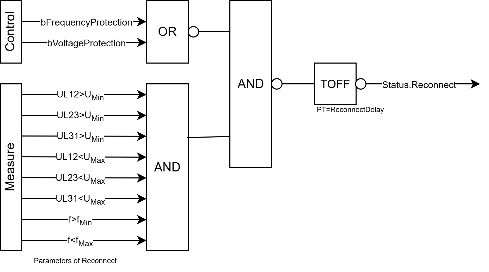

Schutzauslösungen von externen Schutzgeräten können ebenfalls über die Flags bVoltageProtection und/oder bFrequencyProtection berücksichtigt werden
Funktionsprinzip im Blockschaltbild
Das funktionale Blockschaltbild der Reconnect Funktion gemäß den Anforderungen aus den VDE-Normen:
