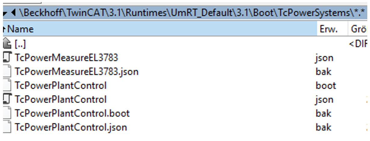

Nach einem Ausfall der Versorgungsspannung soll der EZA-Regler seinen zuletzt gültigen Zustand mit den entsprechenden Sollwerten und Parametern automatisch wiederherstellen. Diese Anforderung ist in den VDE-Normen definiert.
Zur Umsetzung speichert das TwinCAT Power Plant Control beim Start (Übergang von Config nach Run) die aktuellen Parameter und Sollwerte im JSON-Format im TwinCAT Boot-Verzeichnis: %TWINCAT3DIR%/Boot/TcPowerSystem.
Beim Stopp des Systems (Übergang von Run nach Config) werden diese Werte aus den gespeicherten JSON-Dateien wiederhergestellt. Sind die Dateien nicht vorhanden oder fehlerhaft, werden die Initialwerte belassen.
Verhalten bei Ausfall der Stromversorgung 1:
