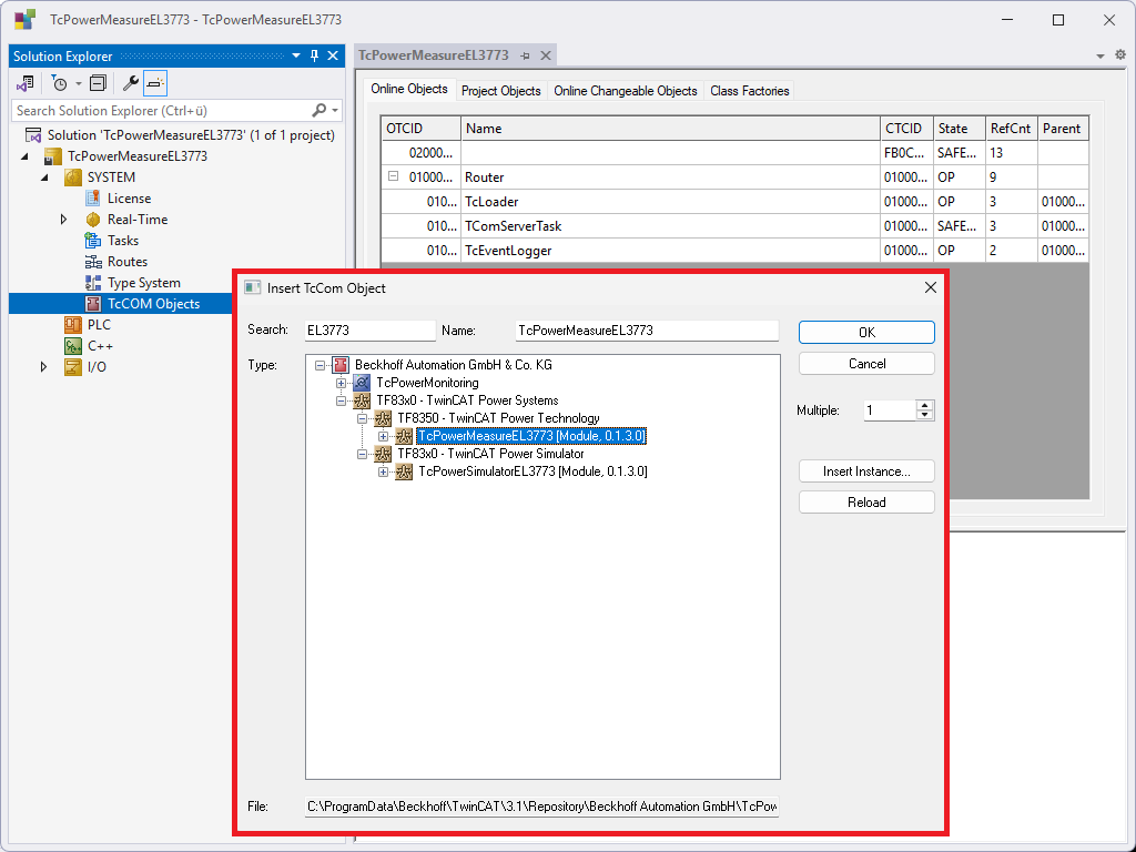

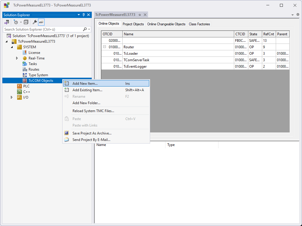

1. Machen Sie im Solution Explorer einen Rechtsklick auf TcCOM Objects und wählen Sie Add New Item… aus.
Sie haben ein neues Modul hinzugefügt.
Anwendung 1:
2. Wählen Sie mittels des Sucheingabefeldes (Search) von EL3773 das Modul TcPowerMeasureEL3773 aus.
3. Vergeben Sie einen Namen und klicken Sie den Button OK.

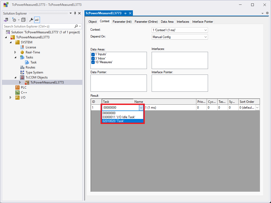

4. Weisen Sie im Reiter Context > Result dem Modul eine Task mit einer Zykluszeit von 1 ms zu.

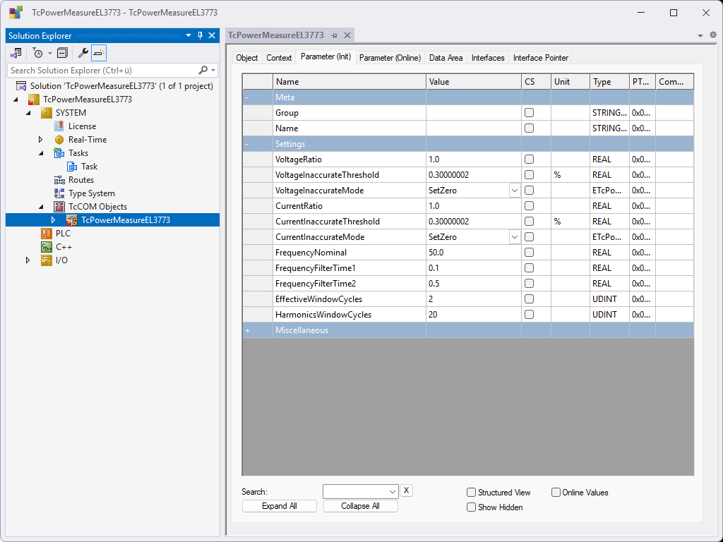

5. Nehmen Sie im Reiter Parameter (Init) gewünschte Einstellungen zum Modul, Klemme und Datenverarbeitung vor.
Anwendung 4:

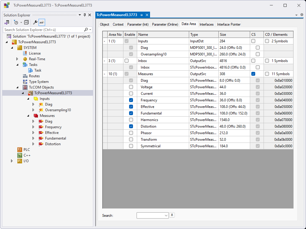

6. Aktivieren Sie im Reiter Data Area > Measures über die Checkbox Enable die gewünschten Messdaten (siehe Measure).

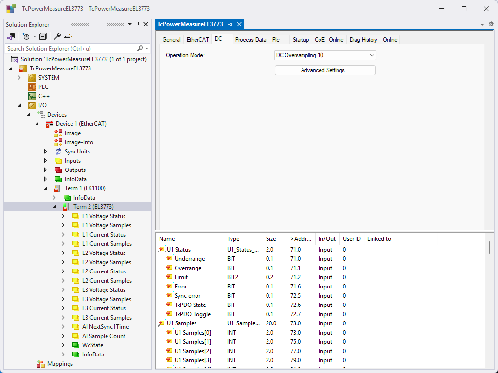

7. Wählen Sie im Projektbaum des Solution Explorers unter I/O > Devices die EL3773 aus.
8. Wählen Sie im Reiter DC als Operation Mode „DC Oversampling 10“ aus.

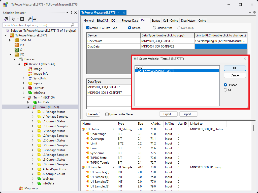

Anwendung 6:

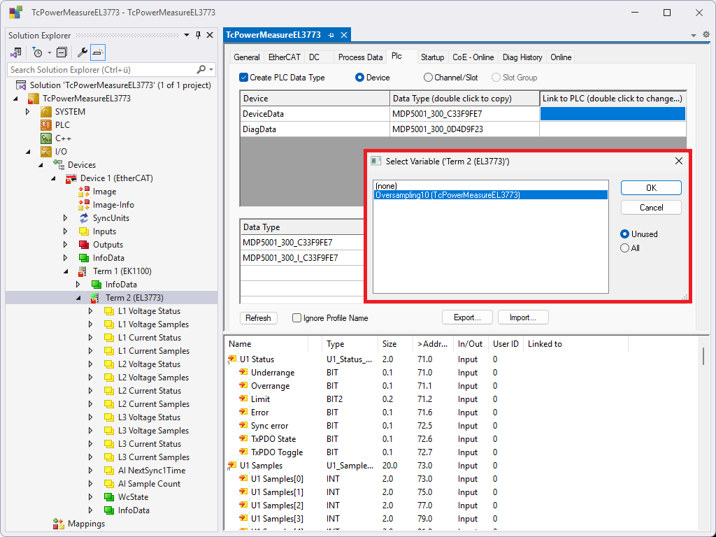

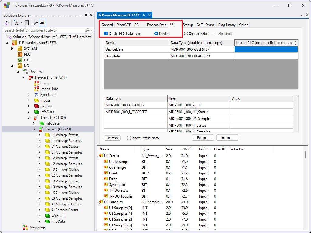

9. Aktivieren Sie im Reiter Plc Create PLC Data Type .
10. Wählen Sie die Option Device aus.
11. Erstellen Sie mittels Doppelklick auf Link To PLC… die Verknüpfung.
Anwendung 7:
12. Verknüpfen Sie Prozessdaten per DeviceData zu der Area Oversampling10 des TcPowerMeasureEL3773 Moduls.
Anwendung 8:
13. Verknüpfen Sie Diagnosedaten mittels DiagData zu der Area Diag des TcPowerMeasureEL3773 Moduls. Anwendung 9:
