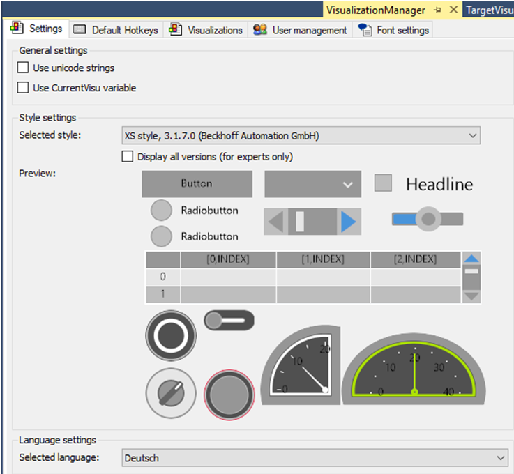

Die Visualisierung wurde für den XS Style ausgelegt. Wenn Sie einen anderen Style verwenden, kann es zu unschönen Anzeigefehlern kommen. Die standardmäßige Sprache können Sie hier ebenfalls festlegen.

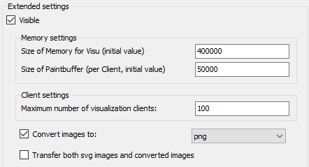

Auf manchen Geräten kann es dazu kommen, dass Grafiken nicht richtig dargestellt werden. Dann wählen Sie unter Extended settingsvisibleConvert images to:png.

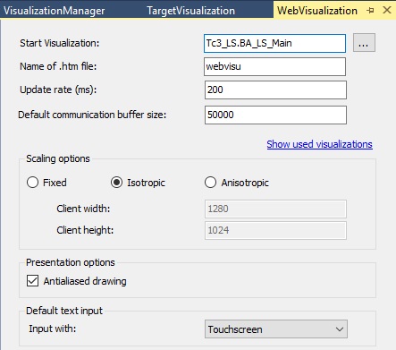

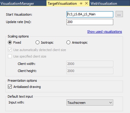

Die Startvisualisierung für die Target- und Webvisualisierung muss wie folgt verknüpft werden:
„Tc3_LS.BA_LS_Main“
Sollten Sie die Webvisualisierung ohne Tablet nutzen, stellen Sie den Default Text input auf „Keyboard“ um, damit die Eingabe über die Tastatur erfolgen kann.
