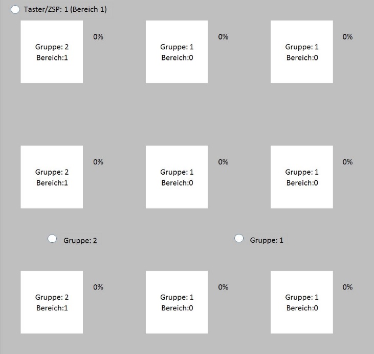

Alle Gruppen können einem Bereich zugeordnet werden. Jeder Bereich muss zunächst freigeschaltet werden, damit eine Gruppe aktiv ist.

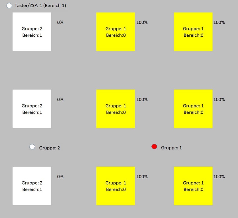

In der ersten Abbildung ist die Gruppe 1 keinem Bereich zugeordnet. Die Gruppe 2 gehört zu Bereich 1. Es ist kein Taster oder ZSP derzeit aktiv, der den Bereich 1 schaltet.
Bereich 1:
In der nächsten Abbildung hat der Sensor für die Gruppe 1 ausgelöst und das Licht wird eingeschaltet. Ohne Bereichszuweisung ist diese Gruppe direkt aktiviert.

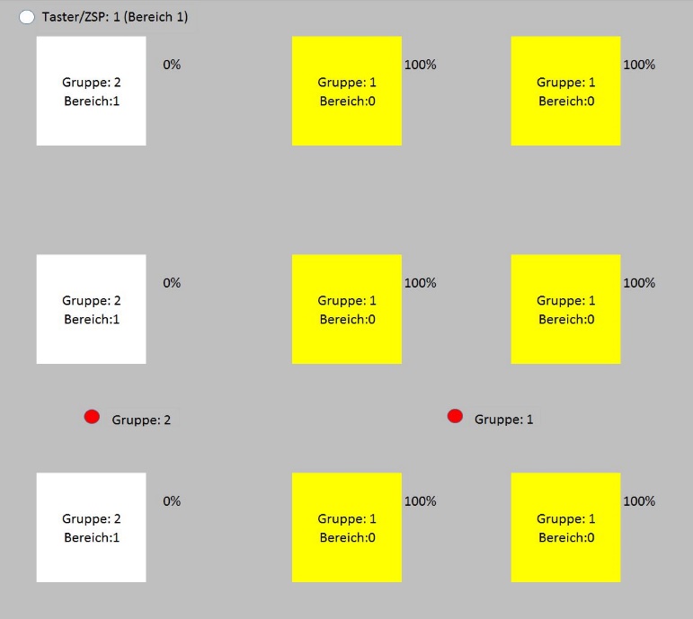

In folgender Abbildung hat der Sensor für die Gruppe 2 nun ebenfalls ausgelöst. Das Licht bleibt aus, da noch keine Aktivierung für den Bereich erteilt wurde.

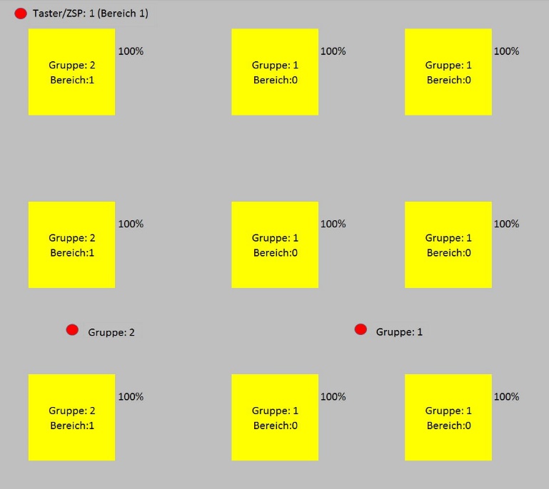

In der letzten Abbildung wird der Bereich über einen Taster/ZSP aktiviert. Die Gruppe 2 wird eingeschaltet.
