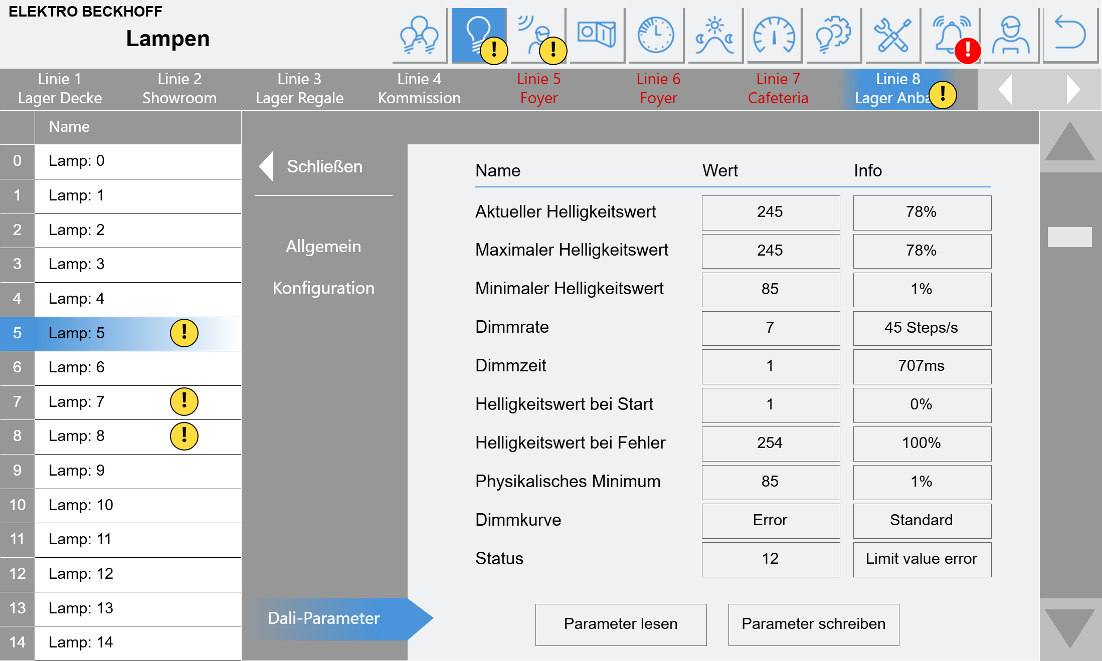

Warnungen 1:
Bei den Leuchten wird eine solche Warnung angezeigt, wenn ein diese ihren gesetzten Dimmwert nach mehreren Versuchen nicht annimmt.
Dies kann passieren, wenn ein entsprechender Parameter im Vorschaltgerät falsch eingestellt ist.
In diesem Bespiel liegt der Maximalwert der Leuchte unterhalb des Sollwertes von 100%:

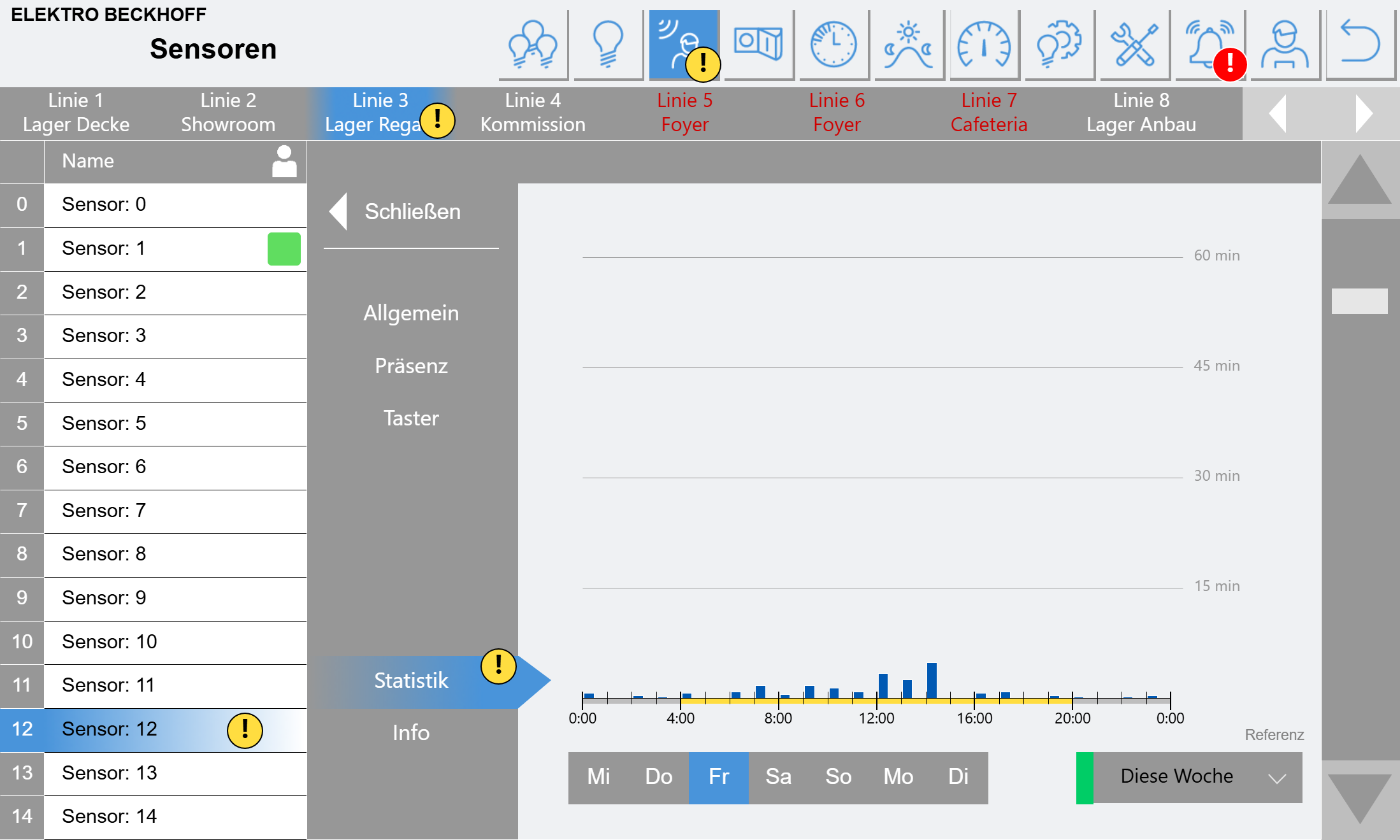

Warnungen 2:
Im Falle der Sensoren wird täglich geprüft ob ein Sensor eine Präsenz außerhalb der eingestellten Betriebszeit (gelber Balken) erkannt hat.
Sollte dies der Fall sein wird diese Warnung ausgegeben und es muss selbst bewertet werden, indem man einen Blick auf die „Statistik“ wirft.
Folgendes Beispiel zeigt einen defekten Sensor, der täglich eine solche falsche Präsenz liefert.
Warnungen 3:
Die Überprüfung dieses Fehlers kann für jeden Sensor separat deaktiviert werden.
