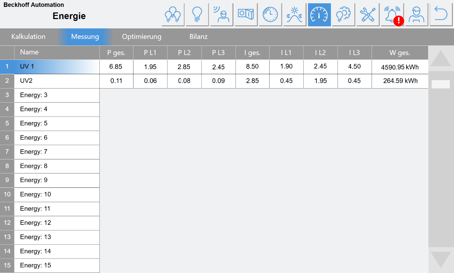

Messung 1:
Bis zu 15 Messungen können aktiviert werden.
Hinweis
Richtige Stromrichtung beachten
Beim Anschluss ist unbedingt die richtige Stromrichtung des Wandlers zu beachten! (gleichzeitig der physikalische Eingang GVL_LS_IO. stIn_KL3403[x] und GVL_LS_IO. stOut_KL3403[x]).
Die Anzeige enthält Live Strom- und Leistungswerte. Im Untermenü werden über die letzten 24h die Viertelstundenmittelwerte angezeigt. Die Diagramm-Anzeige reicht von 0 bis 50kW.
Alle Viertelstundenwerte, so wie die Gesamt-kWh pro Tag werden täglich auf dem Controller unter „Active Energy kWh.csv“ und „Active Power kW.csv“ im Ordner Energy gesichert. Der Pfad zur Sicherung der Dateien und zur weiteren Verwendung und Auswertung kann in den Parameter Einstellungen (siehe Programmierung) verändert werden. Per FTP können die Dateien von dem Controller heruntergeladen werden.
