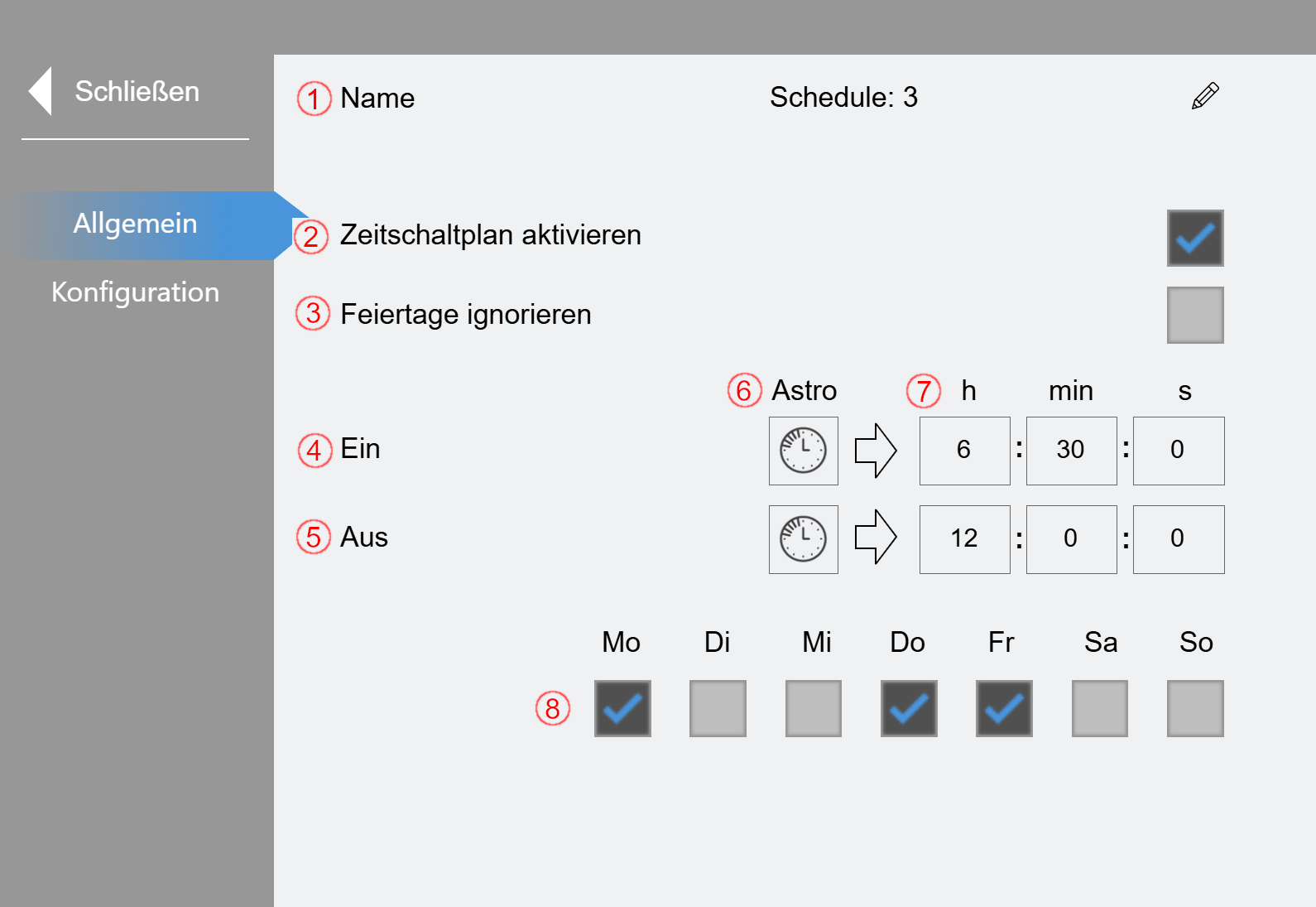

Untermenü „Zeitschaltpläne“
Das Untermenü kann mit einem Klick auf das Namensfeld in der Tabelle geöffnet werden. Die ausgewählte Zeile wird in der Tabelle blau hinterlegt. Im sich öffnenden Menü können alle Einstellungen des jeweiligen Zeitschaltplans angepasst werden.
Allgemein:
Untermenü „Zeitschaltpläne“ 1:
(1)  Hier kann der angezeigte Name angepasst werden.
(2)  Zeitschaltplan aktivieren. Nur aktive Zeitschaltpläne werden vom Programm bearbeitet.
(3)  Ist diese Funktion aktiviert, wird der Zeitschaltplan an den Feriertagen nicht ausgesetzt.
(4)  Einschaltzeitpunkt
(5)  Ausschaltzeitpunkt
(6)  Durch Klick auf das Symbol kann von „Uhrzeit“ auf „Morgendämmerung“ oder „Abenddämmerung“ (Astro-Funktion) umgeschaltet werden. Der entsprechende Schaltzeitpunkt (7) wird dann täglich anhand der eingestellten Koordinaten errechnet.
(7)  Ein-/Ausschaltzeiten können hier angegeben werden. Ist die Astrofunktion (6) aktiviert werden die Eingabefelder gesperrt.
(8)  Auswahl der Wochentage an denen der Zeitschaltplan aktiv ist

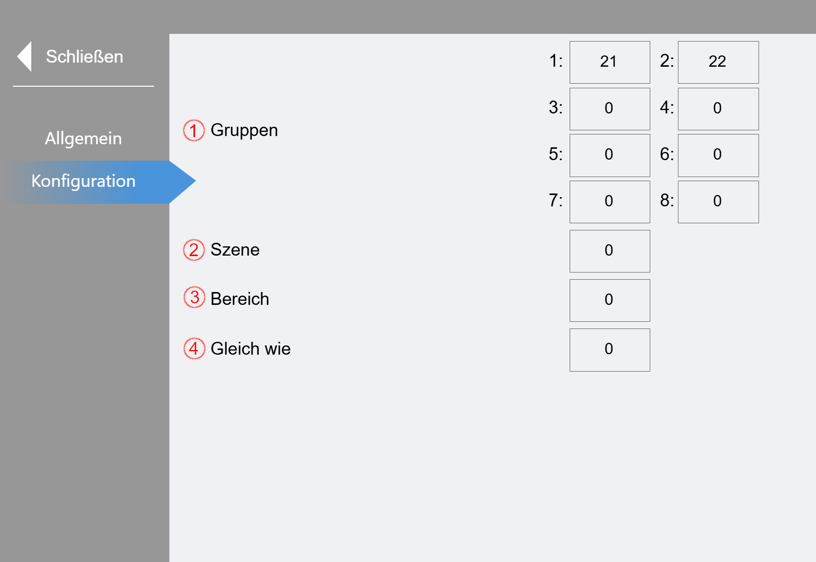

Konfiguration:
Untermenü „Zeitschaltpläne“ 2:
(1)  Eingabe der zu schaltenden Gruppen.
(2)  Eingabe der zu schaltenden Szene.
(3)  Eingabe des Bereichs, der aktiviert werden soll.
(4)  Hier kann eine Nummer eines anderen Zeitschaltplans angegeben werden. Ist dies der Fall, verhält sich der Ausgewählte wie der hier Angegebene (kann verwendet werden, um mehr als 8 Gruppen zu schalten).

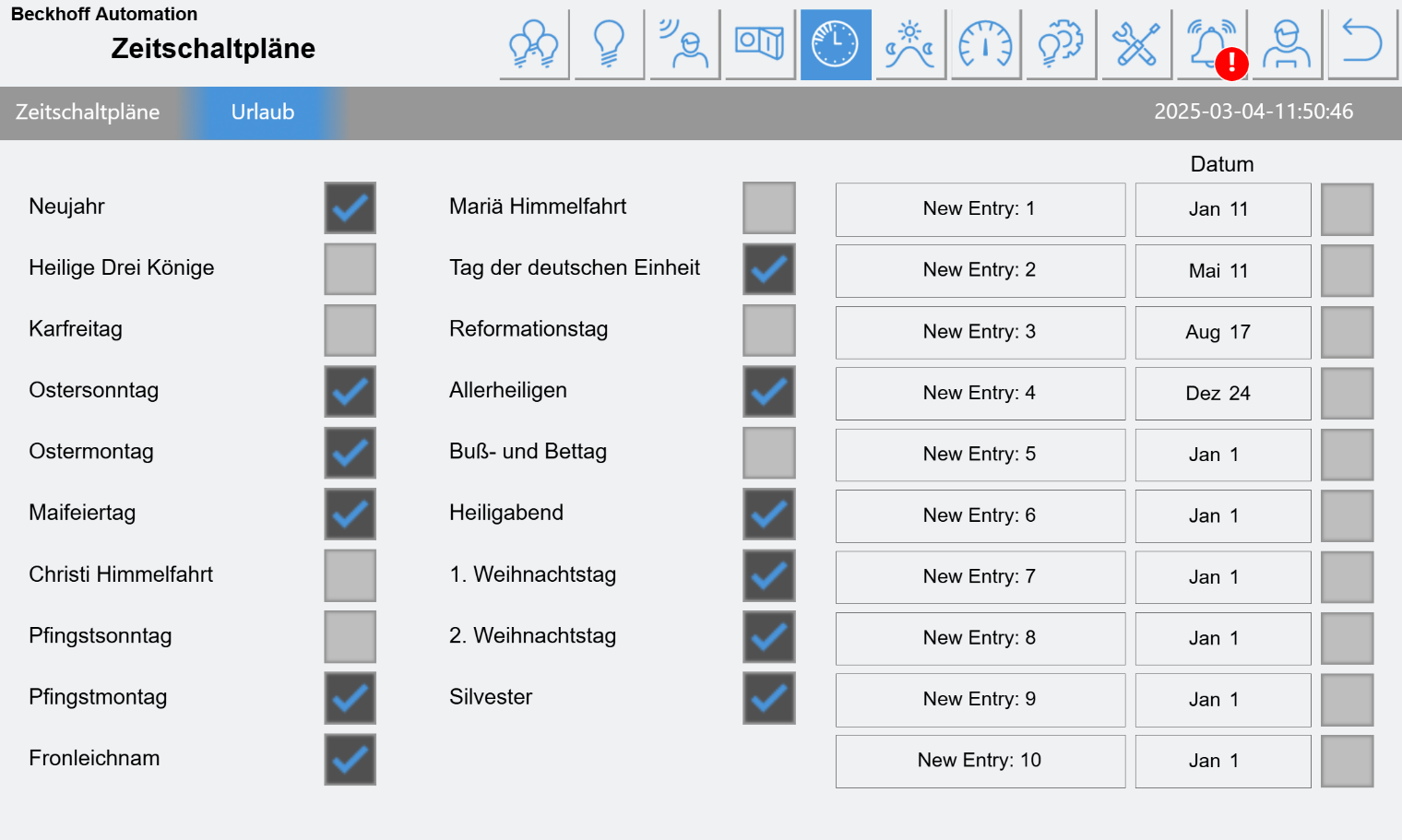

Urlaub
Es können global Urlaubstage aktiviert werden, an denen die Zeitschaltpläne deaktiviert sind. Gängige Feiertage sind vorgegeben und können aktiviert werden. Eigene Einträge können im rechten Teil individuell angelegt werden. Bei einem Klick auf das Datum öffnet sich ein Kalender.
Untermenü „Zeitschaltpläne“ 3:
