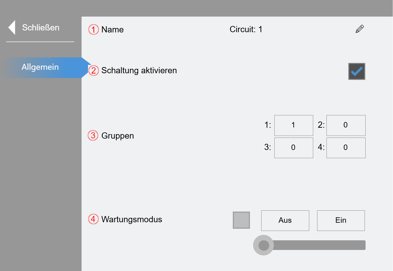

Untermenü „Schaltungen“
Das Untermenü kann mit einem Klick auf das Namensfeld in der Tabelle geöffnet werden. Die ausgewählte Zeile wird in der Tabelle blau hinterlegt. Im sich öffnenden Menü können alle Einstellungen der jeweiligen Schaltung angepasst werden.
Untermenü „Schaltungen“ 1:
(1)  Hier kann der angezeigte Name angepasst werden.
(2)  Schaltung aktivieren. Nur aktive Schaltungen werden vom Programm bearbeitet.
(3)  Auswahl der Gruppen. Pro Schaltung können 4 Gruppen ausgewählt werden.
(4)  Hier kann der Wartungsmodus aktiviert werden, um die Schaltung zu testen.
