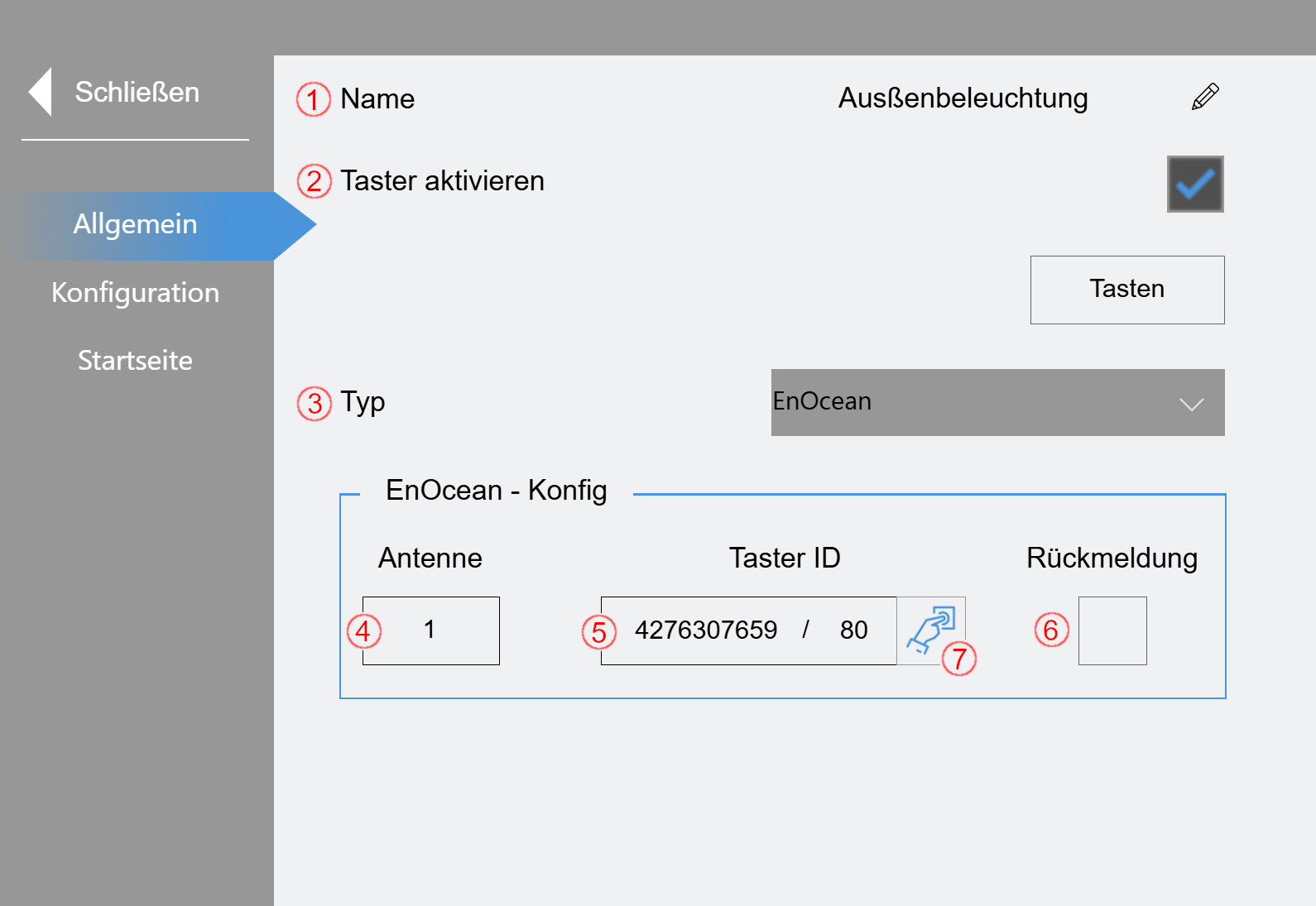

Allgemein:
(1) Hier kann der angezeigte Name angepasst werden.
(2) Taster aktivieren. Nur aktive Taster werden vom Programm bearbeitet.
(3) Hier kann ausgewählt werden, welche Art von Taster verknüpft ist. „Hardware-Input“, „EnOcean“ oder „KNX“ stehen zu Auswahl. Ist Hardware-Input gewählt, so wird die Variable „GVL_LS_IO.bSwitch[x]“ verwendet. Bei EnOcean/KNX müssen weitere Parameter eingestellt werden.
(4) Nur „EnOcean“ oder „KNX“:
ID der EnOcean-Antenne oder KNX-Linie.
(5) Nur „EnOcean“ oder „KNX“:
EnOcean Taster-ID oder KNX-Gruppenadresse
(6) Nur „EnOcean“ oder „KNX“:
Rückmeldung des Tasters
(7) Nur „EnOcean“:
Mit einem Klick auf diesen Button wird der Programmiermodus aktiviert bzw. deaktiviert. Sobald das nächste Mal auf der eingestellten Antenne ein Taster gedrückt wird, wird dessen ID eingetragen. Der Programmiermodus wird dann automatisch wieder beendet.

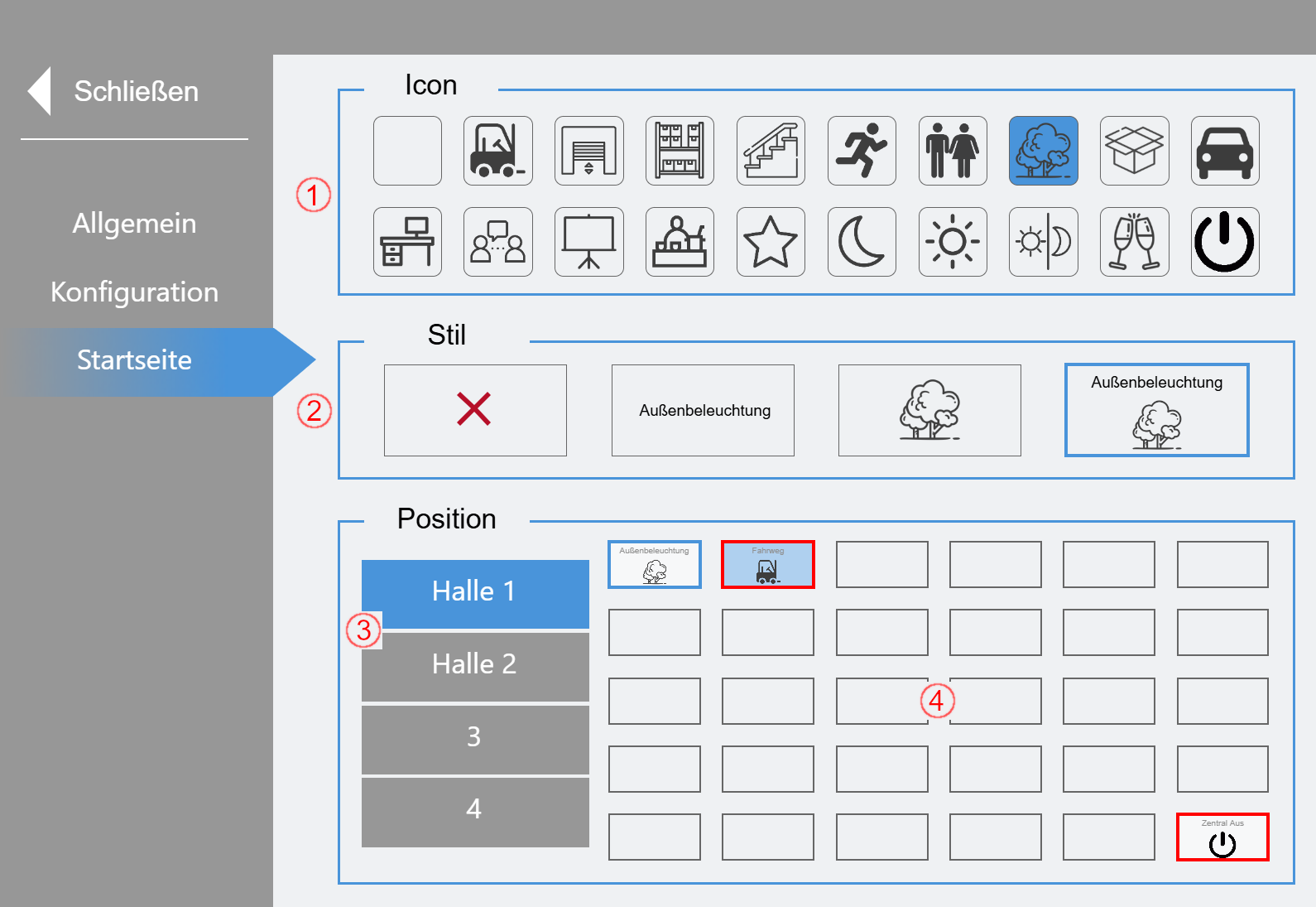

Startseite:
Hier kann ausgewählt werden, ob und in welcher Form ein Taster auf der Startseite angezeigt wird.
(1) Auswahl eines Icons. Das gewählte Icon wird in der Tastertabelle und je nach Stil auf dem Button angezeigt.
(2) Auswahl der Darstellung. Wird „X“ gewählt (Standard) wird der Taster nicht dargestellt.
(3) Auswahl der Startseite. Es gibt bis zu 4 mögliche Seiten.
(4) Auswahl der Tasterposition. Die möglichen Positionen sind hier im Raster dargestellt und bieten eine Vorschau der Startseite. Mit einem Klick auf eines der Kästchen, wird der ausgewählte Taster an entsprechender Stelle angezeigt.
