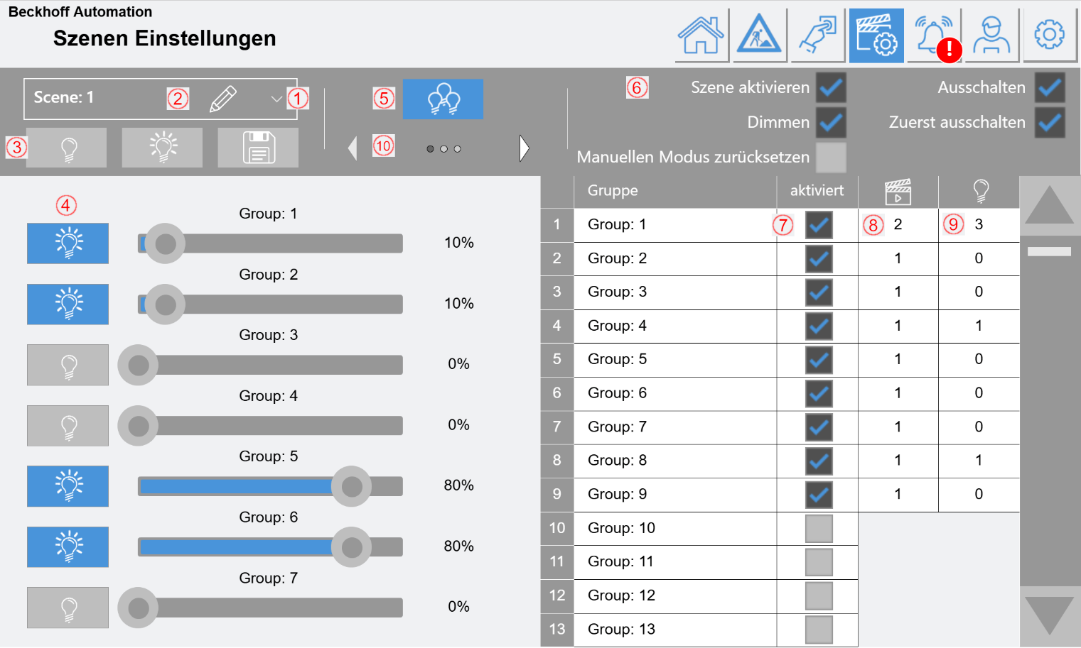

Szenen Einstellungen
Diese Seite ist nur verfügbar, wenn die Szenensteuerung in den Einstellungen zuvor aktiviert wurde.
(1) Dropdownmenü für die Auswahl der Szene, die bearbeitet werden soll.
(2) Der Name der Szene kann hier angepasst werden.
(3) Buttons für „Szene Aus“, „Szene Ein“ und „Speichern“.
(4) Alle in der Szene aktivierten Gruppen werden hier dargestellt und können einzeln angesteuert werden.
(5) Button öffnet die Tabelle im rechten Teil, die alle 250 möglichen Gruppen anzeigt.
(6) Szenen-Funktionen:
Dimmen |
Ermöglicht es, mit Gedrückthalten eines Tasters die Szene im Gesamten zu dimmen. |
Ausschalten |
Ermöglicht es, die Szene - wenn aktiv - ausschalten zu können. |
Zuerst ausschalten |
Wenn nur eine Leuchtgruppe dieser Szene einen Wert >0 hat, dann wird die Szene bei Tastdruck zuerst ausgeschaltet. Wenn ein direkter Übergang von einer Szene zur nächsten Szene gewünscht ist, sollte diese Funktion deaktiviert sein. |
Szene aktivieren |
Aktiviert die Szene. Inaktive Szenen werden ignoriert und sind in der Anzeige unsichtbar. |
Manuellen Modus zurücksetzen |
Bei Aktivierung einer Szene werden die Gruppen in den Handmodus versetzt. Ist diese Funktion aktiviert wird der Handmodus automatisch zurückgesetzt, wenn die Szene ausgeschaltet wird. (Zurück zu Automatikmodus) |
(7) Hier kann die jeweilige Gruppe für die ausgewählte Szene aktiviert werden.
(8) Anzeige der Anzahl an Szenen, in der die jeweilige Gruppe bereits aktiviert ist.
(9) Anzeige der Anzahl an Leuchten, die die jeweilige Gruppe ansteuert.
(10) Pro 14 aktivierter Gruppen wird eine neue Seite für die Ansteuerung der Gruppen dargestellt. Bei mehr als einer Seite kann hier zwischen ihnen navigiert werden.
