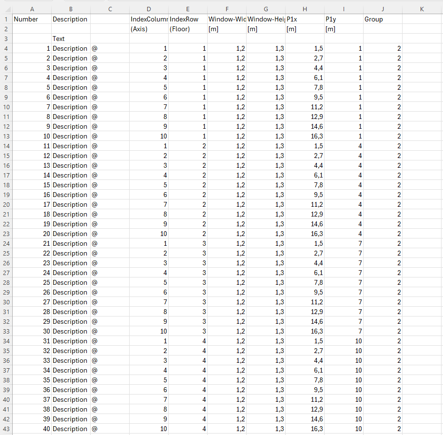

Das folgende Beispiel zeigt die Excel-Tabelle mit den Einträgen der Fensterelemente.
Alle Textfelder sind frei beschreibbar. Wichtig sind die grün markierten Felder, jede Zeile dort kennzeichnet einen Datensatz.

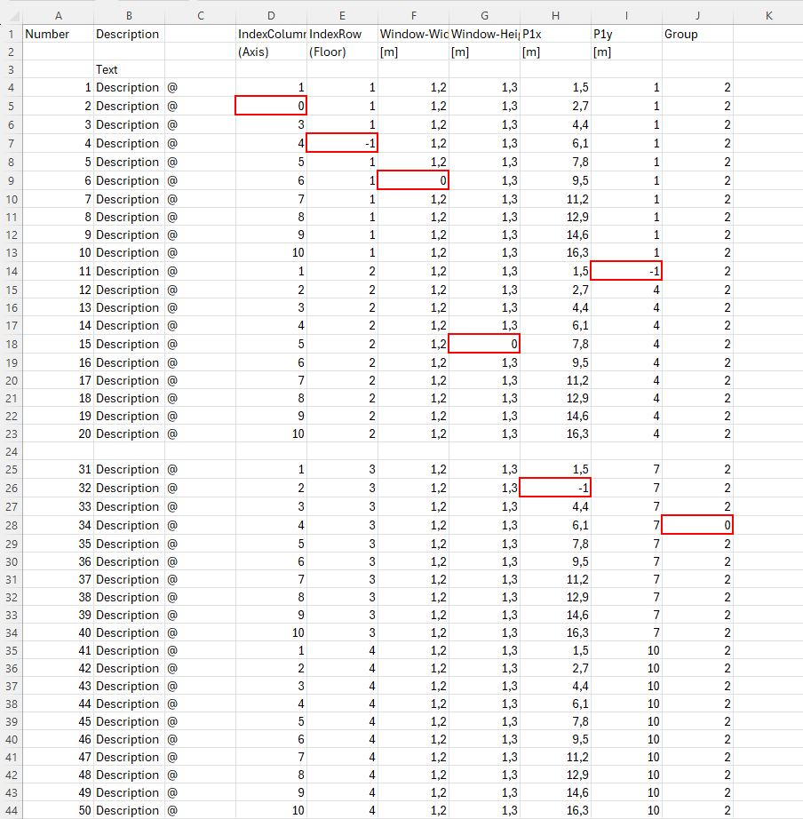

In die folgende Excel Liste wurden die markierten Fehler "eingebaut". Dadurch ergibt sich das gezeigte Log-File:
Der erste Fehler ist im Datensatz 2 und ein Index-Fehler, da "0" nicht erlaubt ist.
Der nächste Fehler in Datensatz 6 wurde nach Validierung der Daten mit dem intern genutzten Baustein FB_BA_ShdObjEntry gefunden und näher mit einer Fehlerbeschreibung versehen. Der dritte und der vierte Fehler trat ebenfalls nach der internen Validierung auf.
![]() | Wichtig hierbei ist, dass sich die Datensatz-Nummern (hier 22 und 24) nicht nach den eingetragenen Nummern in der Liste, sondern nach den tatsächlichen laufenden Nummern richten: eingelesen wurden hier lediglich 30 Datensätze. |
