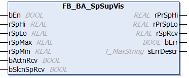

bEn : BOOL;
rSpHi : REAL;
rSpLo : REAL;
rSpMax : REAL;
rSpMin : REAL;
bActnRcv : BOOL;
bSlcnSpRcv : BOOL;bEn :Bausteinfreigabe. Wenn bEn = FALSE, stehen alle Ausgabeparameter auf 0.0.
rSpHi: Zu überprüfender Eingabewert des oberen Sollwertes.
rSpLo: Zu überprüfender Eingabewert des unteren Sollwertes.
rSpMax: Maximaler Sollwert.
rSpMin: Minimaler Sollwert.
bActnRcv: Wirkrichtung der nachgeschalteten Wärmerückgewinnung.
bSlcnSpRcv: Sollwert-Wahl der nachgeschalteten Wärmerückgewinnung.
rPrSpHi : REAL;
rPrSpLo : REAL;
rSpRcv : REAL;
bErr : BOOL;
sErrDescr : T_MAXSTRING;rPrSpHi: Ausgabewert des oberen Sollwertes.
rPrSpLo: Ausgabewert des unteren Sollwertes.
rSpRcv: Ausgabewert des resultierenden Sollwertes für die Wärmerückgewinnung.
bErr: Dieser Ausgang wird auf TRUE geschaltet, wenn die eingetragenen Parameter fehlerhaft sind.
sErrDescr: Enthält die Fehlerbeschreibung.
