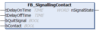

Über die beiden Eingänge tDelayOnTime und tDelayOffTime kann eine Abfall- und Anzugsverzögerung eingestellt werden. Soll eine Meldung quittiert werden bevor diese beendet werden kann, so wird dieses über den Eingang bQuitSignal realisiert. Der Meldekontakt wird über den Eingang bContact an den Baustein übergeben.
Der Zustand der Meldung wird über den Ausgang nSignalState signalisiert. Insgesamt kann eine Meldung 6 verschiedene Zustände annehmen. In der Library sind entsprechende Konstanten definiert:

tDelayOnTime   : TIME := t#100ms;
tDelayOffTime  : TIME := t#100ms;
bQuitSignal    : BOOL;
bContact       : BOOL;
tDelayOnTime: Verzögerung für das Setzen der Meldung.
tDelayOffTime: Verzögerung für das Rücksetzen der Meldung.
bQuitSignal: Eingang um eine Meldung zu quittieren.
bContact: Eingang für den Meldekontakt.
nSignalState     : WORD;
nSignalState: Zustand der Meldung.

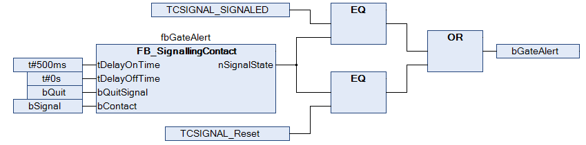

Mit dem folgenden Beispiel wird eine quittierungspflichtige Meldung realisiert. Die Variable bGateAlert stellt den Zustand der Meldung dar. Hat der Ausgang nSignalState den Wert TCSIGNAL_SIGNALED oder TCSIGNAL_RESET, so ist die Meldung aktiv. Durch eine positive Flanke an dem Eingang bQuitSignal, wird die Meldung quittiert.

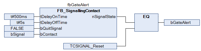

Das folgende Beispiel stellt den einfachsten Fall dar. Eine nicht quittierungspflichtige Meldung.

Durch die Abfallverzögerung wird erreicht, dass die Meldung eine bestimmte Zeit aktiv bleibt. Mit Hilfe der Anzugsverzögerung kann z. B. das Prellen des Kontaktes unterdrückt werden.
