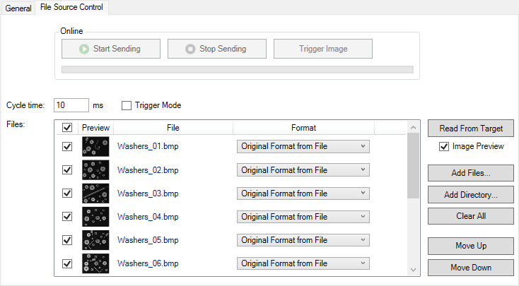

File Source Control
Die Konfiguration des File Source Control erfolgt in dem gleichnamigen Karteireiter:
VISION Node > File Source Node > Karteireiter File Source Control.
File Source Control 1:
Abb.7: File Source Control
Bilderauswahl verwalten

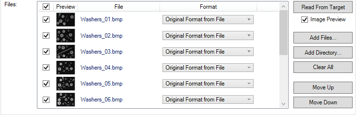

Die vom File Source Control zu verwendenden Bilder werden über eine Dateiliste und die dazu gehörigen Controls verwaltet:
File Source Control 2:
Read from Target
Nach dem Erstellen eines File Source muss einmal Read from Target gedrückt werden und die Konfiguration aktiviert werden, damit Bilder hinzugefügt werden können.
File Source Control 3:
Abb.8: Bildauswahl im File Source Control
Auswahl-Haken
Der Auswahlhaken in der ersten Spalte gibt an, ob ein Bild aktuell verwendet werden soll oder nicht.
Preview
Die Größe des Vorschaubildes ist abhängig von der Spaltenbreite.
File
Dateiname des Bildes inkl. Datentyp.
Format
Standardmäßig werden die Bilder im gespeicherten Format versendet. Alternativ kann vorgegeben werden, diese vorab in ein 1-Kanal Grauwertbild oder 3-Kanal RGB-Bild zu wandeln und dann zu versenden.
Wir empfehlen, dass Sie für jedes Bild explizit das Format angeben.
Read From Target
Es wird ausgelesen, welche Bilder für das zugehörige File Source Control auf dem Zielsystem hinterlegt sind.
Image Preview
Auswahl ob Vorschaubilder in der Liste angezeigt werden. Bei sehr vielen oder größeren Bilder ist es empfehlenswert die Vorschau abzuwählen, da es recht lange dauern kann, bis alle Vorschaubilder vom Zielsystem geladen und angezeigt werden.
Add Files
Bilder vom Entwicklungssystem können über einen Datei Explorer ausgewählt werden. Im Hintergrund werden diese dann auf das Zielsystem kopiert, sodass diese dort unabhängig vom Entwicklungssystem zur Verfügung stehen. Bitte beachten Sie, dass nur Dateien mit eindeutigen Namen verwendet werden können. Zudem können an dieser Stelle nur Bildformate, keine Videoformate, eingefügt werden. Wenn Sie einen Kamera-Stream (*.tcs) in die SPS laden möchten, verwenden Sie bitte die Record/Playback Funktion.
Falls nicht anders konfiguriert, werden die Bilddateien auf dem Zielsystem im Pfad „C:\Users\Public\TcVision\FileSources“ abgelegt. Stellen Sie sicher, dass der entsprechende Pfad nicht durch sonstige Software wie z.B. WriteFilter beeinträchtigt wird.
Add Directory
Ein Verzeichnis des Entwicklungssystems, aus dem alle Bilder verwendet werden sollen, kann über einen Datei Explorer ausgewählt werden.
Clear All
Es werden alle Bilder aus der Dateiliste entfernt.
Move Up / Move Down
Ein ausgewähltes Bild wird in der Dateiliste eine Position nach oben / nach unten verschoben.

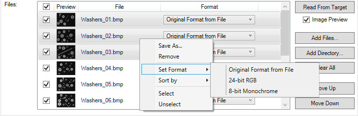

Kontextmenü
Über STRG+Mausklick können mehrere Bilder in der Dateiliste markiert werden. Über einen Rechtsklick auf eins der markierten Bilder können anschließend Einstellungen für alle markierten Bilder vorgenommen werden:
File Source Control 4:
Abb.9: Kontextmenü bei der Bildauswahl im File Source Control
Save As...
Öffnet einen Datei-Explorer-Dialog zum Speichern der markierten Bilder.
Remove
Löscht die markierten Bilder.
Set Format
Setzt das Bildformat für alle markierten Bilder:
  • Original Format from File: Das Format in dem das jeweilige Bild gespeichert ist, wird verwendet.
  • 24-bit RGB: Die Bilder werden als 3-Kanal RGB Bild vom File Source versendet.
  • 8-bit Monochrome: Die Bilder werden als 1-Kanal Grauwertbild vom File Source versendet.
Sort by
Sortiert alle Bilder der Dateiliste nach:
  • Name (Ascending): aufsteigend nach Name
  • Name (Descending): absteigend nach Name
Select
Wählt die markierten Bilder aus, sodass diese vom File Source Control gesendet werden können.
Unselect
Wählt die markierten Bilder ab, sodass diese vom File Source Control nicht gesendet werden.
Bild-Sende-Einstellungen
Das File Source Control kann wie eine streamende Kamera jeweils ein neues Bild in einem vorgegebenen zeitlichen Zyklus bereitstellen oder nach Aufruf eines Software-Triggers.
File Source Control 5:
Abb.10: Einstellungsmöglichkeiten im File Source Control
Cycle Time
Ist kein Trigger Mode ausgewählt, werden im Abstand der Cycle Time die Bilder an den Echtzeit-Kontext gesendet. Dabei wird die Reihenfolge der Bilder entsprechend der Dateiliste beachtet. Dieser Parameter ist vergleichbar mit der Framerate einer Kamera.
Die maximale Geschwindigkeit zum Einladen von Bildern hängt von dem System und von den Bildern ab. Die Cycle Time ist lediglich der gewünschte Wert.
Trigger Mode
Bei ausgewähltem Trigger Mode wird nach Aufruf eines zugehörigen Software Triggers ein Bild gesendet. Beim Standard Software Trigger wird dabei die Reihenfolge der Bilder entsprechend der Dateiliste beachtet. Alternativ kann ein bestimmtes Bild anhand des Dateinamens getriggert werden.
