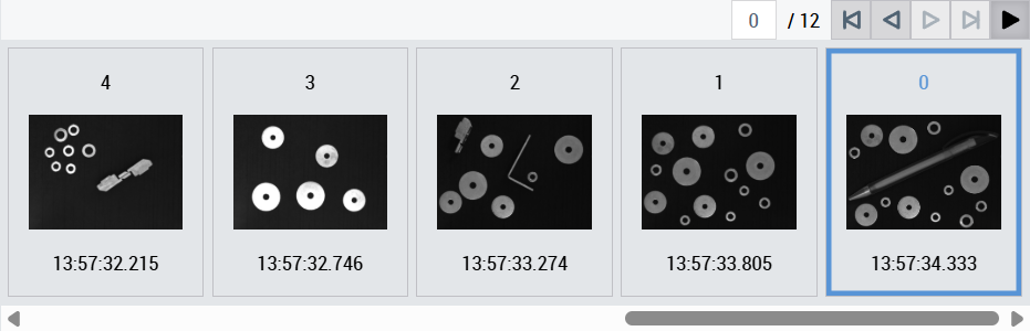

Die Bild-Liste zeigt für alle temporär gespeicherten History-Bilder einen Eintrag an, wenn ImageFreeze des verlinkten ImageWatch-Controls aktiviert ist. Pro Bild werden in der Liste die Index-Nummer, das entsprechende Bild sowie der Zeitstempel angezeigt. Der Zeitstempel stammt von dem Zeitpunkt, an dem das entsprechende Bild vom ImageWatch-Control empfangen wurde. Als Vorausetzung muss die QueueSize des ImageWatch Controls größer 0 sein.

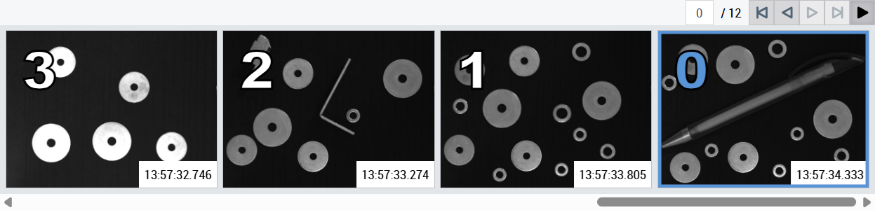

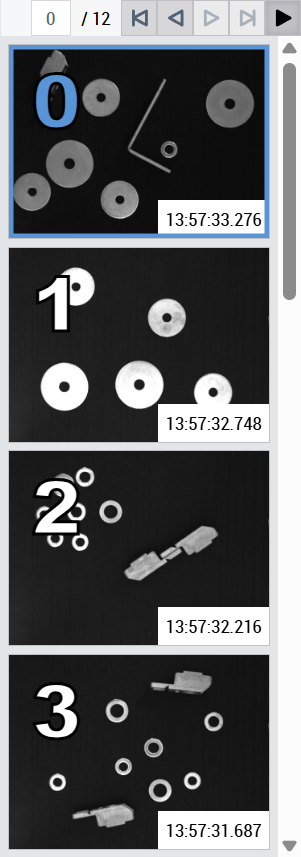

Je nach Orientierung repräsentiert der oberste oder der rechte Listeneintrag immer das aktuell empfangene Bild. Per Klick auf einen Eintrag kann ein Bild ausgewählt werden. Das in der Liste ausgewählte Bild wird markiert und im verlinkten ImageWatch-Control angezeigt.
Eigenschaft: Orientation
Mit der Eigenschaft Orientation wird festgelegt, wie die Einträge in der Bildliste angeordnet werden. Bei vertikal von oben nach unten und bei horizontal von rechts nach links. Somit befindet sich das zuletzt hinzugefügte Bild mit Index 0 immer oben oder rechts in der Bildliste.

Die Inhalte der Listeneinträge können beliebig ein- und ausgeblendet werden. Hierfür dienen die Attribute IndexVisible, ImageVisible und TimestampVisible. Dabei erscheinen die Inhalte immer in folgender Reihenfolge: Index, Bild, Zeitstempel. Bei vertikaler Orientierung der Liste werden die Inhalte von links nach rechts und bei horizontaler Orientierung von oben nach unten angeordnet.

Wenn die Eigenschaft FitImage aktiviert ist, werden die Bilder in der Liste maximiert dargestellt. Der Index wandert dabei in die obere linke Bildecke und der Zeitstempel in die untere rechte Bildecke. Damit beide weiterhin gut sichtbar bleiben, bekommt der Index eine größere Schrift sowie eine Textumrandung. Der Zeitstempel bekommt hingegen einen einfarbigen Hintergrund.
Diese Standardkonfiguration kann über die Eigenschaften IndexColor, IndexStrokeColor, IndexBackgroundColor, TimestampColor, TimestampStrokeColor und TimestampBackgroundColor in der Kategorie Colors individuell angepasst werden. So kann beispielsweise auch der Index einen einfarbigen Hintergrund bekommen und der Zeitstempel eine Textumrandung. Alternativ können der einfarbige Hintergrund des Zeitstempels und die Textumrandung des Index, durch Setzen einer transparenten Farbe, entfernt werden.
