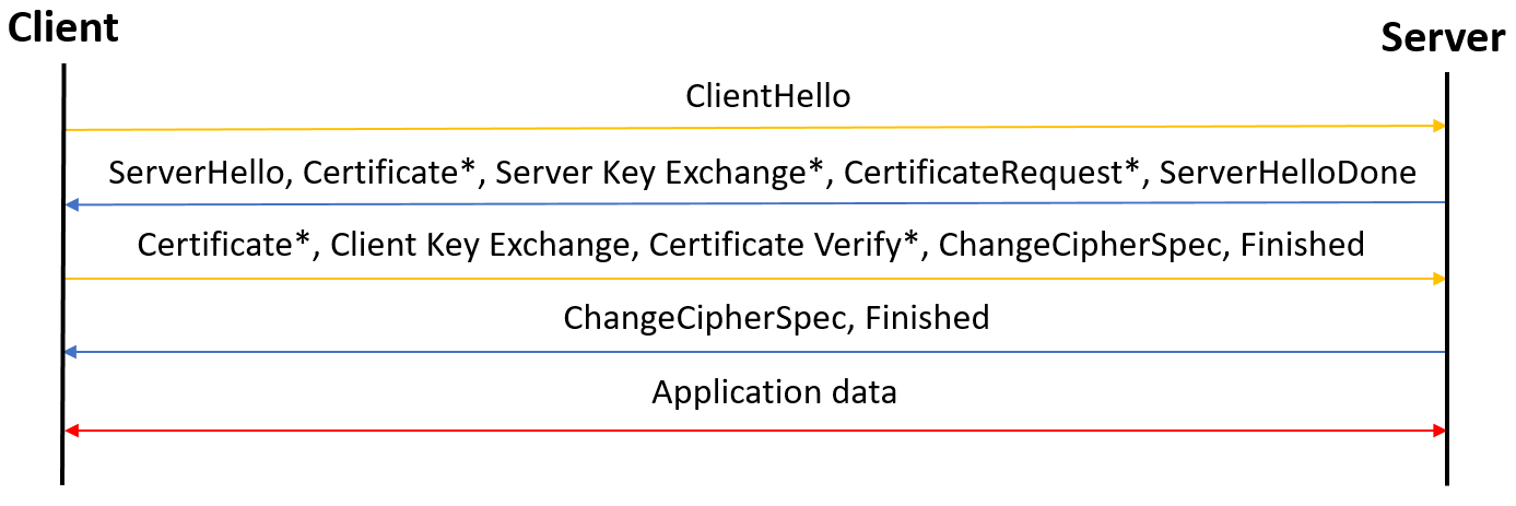

In diesem Abschnitt wird der Fall betrachtet, dass sowohl Client- als auch Server-Zertifikat verifiziert werden. Der im Vergleich zum Server-Zertifikat-Kapitel leicht abgeänderte Kommunikationsablauf wird in der folgenden Grafik visualisiert. Die einzelnen Schritte des TLS-Verbindungsaufbaus sind im Kapitel Transportebene beschrieben.
Client/Server-Zertifikat 1:
