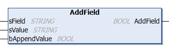

Diese Methode fügt einer Instanz des Funktionsbausteins FB_IotHttpHeaderFieldMap ein zusätzliches Header-Feld hinzu.
Syntax
METHOD AddField : BOOL
VAR_IN_OUT CONSTANT
    sField       : STRING;
    sValue       : STRING;
    bAppendValue : BOOL;
AddField 2: Rückgabewert
Typ
AddField
Gibt TRUE zurück, wenn der Methodenaufruf erfolgreich war.
AddField 3: Eingänge
Typ
bAppendValue
Ersetzt den vorhandenen Header-Feldwert (FALSE) oder hängt den Wert an den vorhandenen Wert an (TRUE).
AddField 4: Ein-/Ausgänge
Typ
sField
STRING
Name des Feldes, das dem Header der HTTP-Anfrage hinzugefügt wird.
sValue
STRING
Wert des hinzugefügten Header-Feldes.
