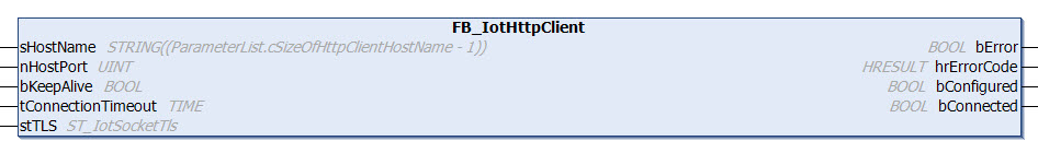

FB_IotHttpClient
FB_IotHttpClient 1:
Dieser Funktionsbaustein ermöglicht die Kommunikation mit einem HTTP-Server.
Ein Client-Funktionsbaustein ist für die Verbindung mit genau einem Server verantwortlich. Die Methode Execute() des Funktionsbausteins muss zyklisch aufgerufen werden, um die Funktionalität des HTTP-Clients zu aktivieren. Die genaue Ressource auf dem Server wird mit der Eigenschaft sUri des Funktionsbausteins FB_IotHttpRequest spezifiziert.
Alle Verbindungsparameter sind als Eingangsparameter vorhanden und werden ausgewertet, wenn eine Verbindung hergestellt wird.
Syntax
Definition:
FUNCTION BLOCK FB_IotHttpClient
    //default is local host
    sHostName          : STRING((ParameterList.cSizeOfHttpClientHostName-1)) :='127.0.0.1';
    //default is 80
    nHostPort          : UINT :=80;
    bKeepAlive         : BOOL :=TRUE;
    tConnectionTimeout : TIME :=T#10s;
    //optional parameter
    stTLS              : ST_IotSocketTls;
    bError             : BOOL;
    hrErrorCode        : HRESULT;
    bConfigured        : BOOL;
    //TRUE if connection to server is established
    bConnected         : BOOL;
FB_IotHttpClient 2: Eingänge
Typ
sHostName
STRING (255)
sHostName kann als Name oder als IP-Adresse festgelegt werden. Wenn keine Angaben gemacht werden, wird der lokale Host verwendet.
nHostPort
UINT
Hier kann der Hostport festgelegt werden. Der Standardwert ist 80.
bKeepAlive
Legt fest, ob die Verbindung zum Server aufrechterhalten werden soll, bis entweder der Server oder Client sie beendet. Beachten Sie, dass nicht jeder Server diese Funktion unterstützt.
tConnectionTimeout
TIME
Legt das Verbindungs-Timeout fest.
stTLS
ST_IotSocketTls
Wenn der Server eine TLS-gesicherte Verbindung anbietet, kann die erforderliche Konfiguration hier implementiert werden.
FB_IotHttpClient 3: Ausgänge
Typ
Wird TRUE, sobald eine Fehlersituation auftritt.
hrErrorCode
HRESULT
Gibt einen ADS Return Code zurück. Eine Erläuterung zu den möglichen ADS Return Codes befindet sich im Anhang.
bConfigured
Wird TRUE, wenn die initiale Konfiguration abgeschlossen ist.
bConnected
Wird TRUE, wenn eine Verbindung zum Host hergestellt ist. Beachten Sie, dass die Verbindung in der Regel nach jeder Anfrage geschlossen wird, abhängig vom Eingangsparameter bKeepAlive.
FB_IotHttpClient 4: Methoden
Disconnect
Trennt den Client vom Server, wenn eine aktive Verbindung besteht.
Execute
Methode für Hintergrundkommunikation mit dem TwinCAT-Treiber. Die Methode muss für jede Funktionsbausteininstanz zyklisch aufgerufen werden.
Wenn die Methode das erste Mal aufgerufen wird, bevor die Parameter geändert werden, werden Default-Werte verwendet. Dann kann eine Änderung der Parameter nur über die Neuparametrierung erreicht werden.
Entwicklungsumgebung
Zielplattform
TwinCAT v3.1.4024.7 oder höher
IPC oder CX (x86, x64, Arm®)
Tc3_IotBase
