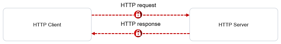

HTTP (Hypertext Transfer Protocol) ist ein Standardprotokoll, das hauptsächlich für die IP-Kommunikation zwischen Servern und Clients im Internet verwendet wird. Der Client ist in der Regel ein Webbrowser, der eine Website von einem Webserver anfordert. Ein weiterer Anwendungsfall für das HTTP-Protokoll sind REST-Webservices (Representational State Transfer).
Des Weiteren ist HTTP ein zustandsloses Protokoll, jeder Befehl wird unabhängig behandelt. Nachdem ein Server auf eine Client-Anfrage geantwortet hat, wird die Verbindung wieder geschlossen. Ein Client hat die Möglichkeit, dem Server mitzuteilen, dass die Verbindung nach einer Anfrage aufrechterhalten werden soll.

HTTPS
HTTPS (Hypertext Transfer Protocol Secure) ist eine Erweiterung des HTTP-Protokolls, die TLS (Transport Layer Security) implementiert. Daten, die mit dem HTTP-Protokoll gesendet werden, sind vollkommen unverschlüsselt, weshalb es die Sicherheitsanforderungen für das Senden von z. B. Passwörtern oder Kreditkarteninformationen nicht erfüllt. Zusätzlich zur Verschlüsselung der transportierten Daten bietet HTTPS auch Serverauthentifizierung.
