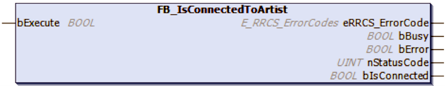

FB_IsConnectedToArtist
FB_IsConnectedToArtist 1:
Dieser Funktionsbaustein wird zur Abfrage verwendet, ob der RRCS-Server mit einem Artist–Geräte kommuniziert.
FB_IsConnectedToArtist 2: Eingänge
    bExecute : BOOL;
Typ
bExecute
Über eine positive Flanke an diesem Eingang wird der Baustein aktiviert.
FB_IsConnectedToArtist 3: Ausgänge
    eRRCS_ErrorCode : E_RRCS_ErrorCodes
    bBusy           : BOOL;
    bError          : BOOL;
    nStatusCode     : UINT;
    bIsConnected    : BOOL
Typ
eRRCS_ErrorCode
E_RRCS_ErrorCodes
Errorcode erhalten vom RRCS_Servers.
bBusy
Ist TRUE, solange der Baustein mit der Abfrage beschäftigt ist und kein Fehler auftritt.
Ist TRUE, wenn bei der Abfrage ein Fehler aufgetreten ist.
nStatusCode
UINT
Der Statuscode wird von Servern zu jeder HTTP-Anfrage als Antwort geliefert.
Der Server teilt durch diesen Code dem Client mit, ob die Anfrage erfolgreich war.
Im Normalfall wird 200 (OK) zurückgegeben.
Detaillierte Informationen hierzu:
developer.mozilla.org/de/docs/Web/HTTP/Reference/Status
bIsConnected
Ist TRUE, wenn der RRCS-Server mit einem Artist–Gerät kommuniziert.
FB_IsConnectedToArtist verfügt über eine erweiterte FB_init Methode, in der mittels Pointer auf eine Instanz von FB_RRCScom verwiesen werden muss:
fbIsConnectedToArtist: FB_IsConnectedToArtist(pfbRRCscom := ADR(fbRRCScom));
