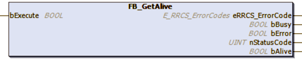

FB_GetAlive
FB_GetAlive 1:
Um sicherzustellen, dass eine korrekte Verbindung zwischen TwinCAT und dem RRCS-Server besteht, kann der Funktionsbaustein FB_GetAlive verwenden werden.
FB_GetAlive 2: Eingänge
    bExecute : BOOL;
Typ
bExecute
Über eine positive Flanke an diesem Eingang wird der Baustein aktiviert.
FB_GetAlive 3: Ausgänge
    eRRCS_ErrorCode : E_RRCS_ErrorCodes;
    bBusy           : BOOL;
    bError          : BOOL;
    nStatusCode     : UINT;
    bAlive          : BOOL;
Typ
eRRCS_ErrorCode
E_RRCS_ErrorCodes
Errorcode erhalten vom RRCS_Servers.
bBusy
Ist TRUE, solange der Baustein mit der Abfrage beschäftigt ist und kein Fehler auftritt.
Ist TRUE, wenn bei der Abfrage ein Fehler aufgetreten ist.
nStatusCode
UINT
Der Statuscode wird von Servern zu jeder HTTP-Anfrage als Antwort geliefert.
Der Server teilt durch diesen Code dem Client mit, ob die Anfrage erfolgreich war.
Im Normalfall wird 200 (OK) zurückgegeben.
Detaillierte Informationen hierzu:
developer.mozilla.org/de/docs/Web/HTTP/Reference/Status
bAlive
Ist TRUE, wenn die Kommunikation zum RRCS-Server funktioniert.
FB_GetAlive verfügt über eine erweiterte FB_init Methode, in der mittels Pointer auf eine Instanz von FB_RRCScom verwiesen werden muss:
fbGetAlive: FB_GetAlive(pfbRRCscom := ADR(fbRRCScom));
