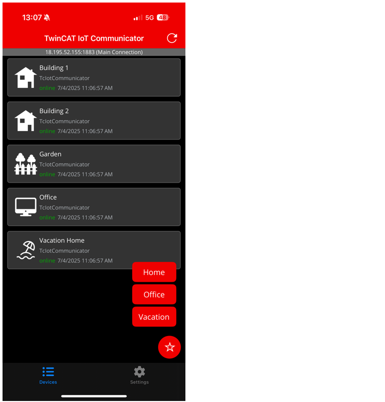

In den Verbindungseinstellungen findet sich eine Übersicht der letzten Verbindungen. Durch Klicken auf Letzte Verbindungen öffnen sich diese. In dieser Übersicht kann der Benutzer Namen für eine Verbindung vergeben und diese seinen Favoriten hinzufügen. Bis zu drei Favoriten werden dann auf der Seite der Geräteübersicht in den Schnellzugriff geladen und können mithilfe des Sterns geöffnet werden.
Favoriten 1:

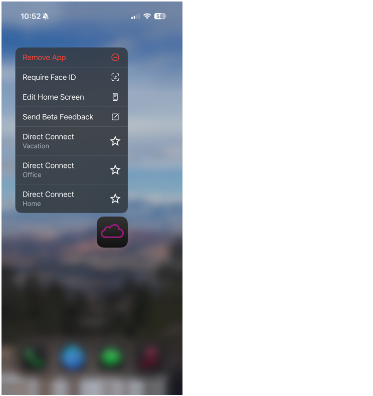

Wenn keine Favoriten angelegt sind, wird der Stern nicht angezeigt. Es ist außerdem möglich, direkt über das App-Icon eine Verbindung zu den Favoriten herzustellen.
