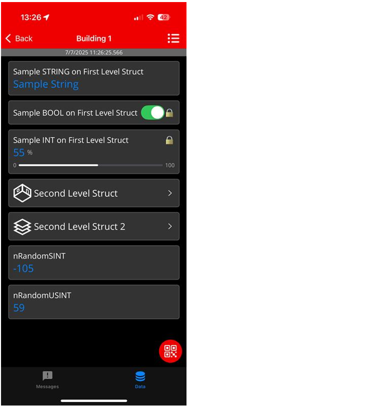

In der Geräteübersicht werden alle aktuell mit dem gleichen Broker und demselben Topic verbundenen IoT Communicator-Bausteine angezeigt. Durch das Klicken auf eines der Geräte kann dann die Variablenübersicht für dieses Gerät geöffnet werden.
Geräteübersicht 1:

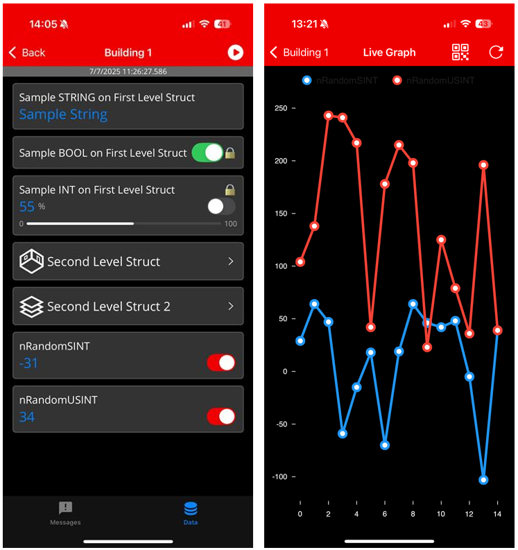

Je nach Aufbau der aus der SPS versendeten Struktur kann es eine oder mehrere Ebenen geben.
Geräteübersicht 2:
Die Anzeige des Graphens wird über das Listensymbol in der oberen rechten Ecke konfiguriert. Sobald der Benutzer auf das Listensymbol geklickt hat, erscheint eine Auswahlmöglichkeit für die Variablen, die in einem Graphen angezeigt werden können.
Nach Auswahl der Variablen muss das Play-Symbol in der rechten oberen Ecke gedrückt werden. Anschließend wird der Graph entsprechend der Einstellungen dargestellt.
