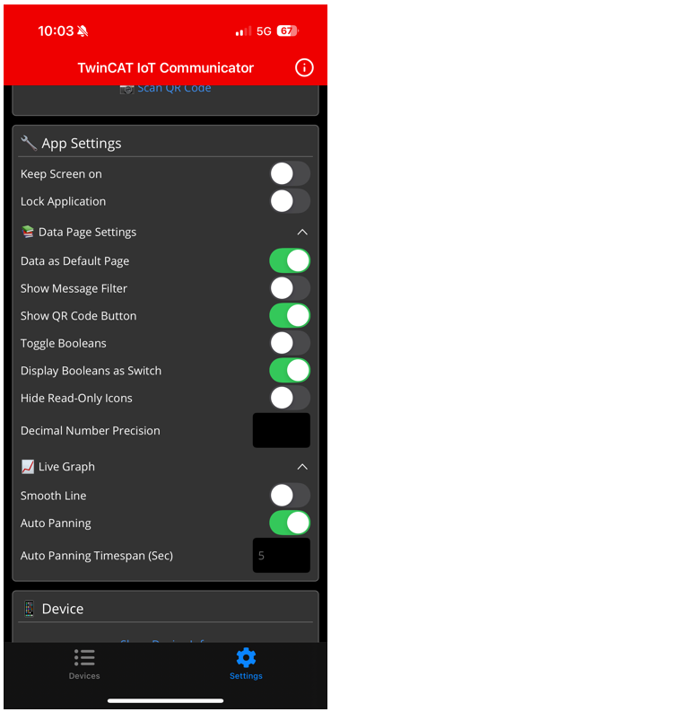

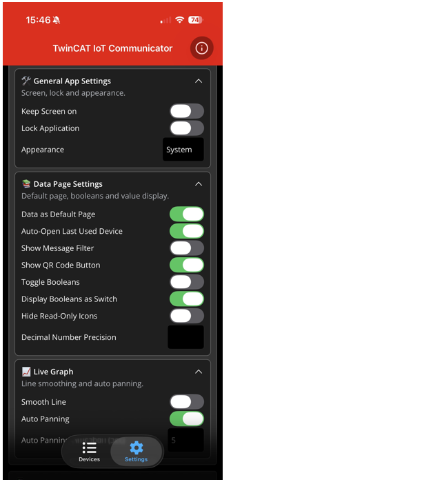

App-Einstellungen
Neben den Verbindungseinstellungen lassen sich generelle Einstellungen für die App treffen. Diese werden im Folgenden beschrieben.
Einstellung | Bedeutung | Default |
Keep Screen on | Bei Aktivierung schaltet sich der Bildschirm des mobilen Gerätes nicht aus, solange die App geöffnet ist. | FALSE |
Lock Application | Bei Aktivierung wird der eingestellte Sicherungsweg des Betriebssystems verwendet, um die App vor unbefugtem Zugriff zu schützen (Face-ID, Touch-ID, Code, etc.) | FALSE |
Appearance | Die App kann sich entweder an die Anzeige-Einstellung des Betriebssystems anpassen oder manuell auf Light bzw. Dark gestellt werden. | System |
Data as Default Page | Bei Aktivierung wird beim Öffnen eines Gerätes der Data-Tab geöffnet, sonst wird der Messages-Tab geöffnet. | TRUE |
Auto-Open Last Used Device | Beim Öffnen der App wird automatisch die zuletzt geöffnete Bausteininstanz geöffnet. Dies ist zum Beispiel sinnvoll, wenn es ohnehin nur eine Instanz gibt. | FALSE |
Show Message Filter | Bei Aktivierung sind die Nachrichten auf der Nachrichtenseite nach Kategorien filterbar. | FALSE |
Show QR Code Button | Auf jeder Seite innerhalb eines Devices wird ein Button zum Generieren eines QR-Codes angezeigt. | TRUE |
Toggle Booleans | Mit Aktivierung dieser Einstellung können boolsche Variablen direkt durch Drücken auf das Anzeigefeld geschaltet werden. Wenn nicht aktiv, öffnet sich beim Drücken auf die Variable ein Auswahldialog. Diese Einstellung wird nur relevant, wenn “Display Booleans as Switch” auf FALSE ist. | FALSE |
Display Booleans as Switch | Boolsche Variablen werden als Schalter angezeigt. Wenn diese Einstellung deaktiviert ist, werden diese Variablen als Textfeld angezeigt. | TRUE |
Hide Read-Only Icons | Bei Aktivierung wird das Schloss-Symbol zur Anzeige von Read-Only-Elementen ausgeblendet. Es gibt dann keine Möglichkeit, ein Read-Only-Element zu erkennen. | FALSE |
Decimal Number Precision | Beschreibt die Anzahl an Nachkommastellen, auf die REAL- bzw. LREAL-Werte bei der Anzeige in der App gerundet werden. Wenn auf SPS-Seite für eine einzelne Variable ein anderer Wert definiert wird, wird die Decimal Number Precision für diese Variable aus der SPS überschrieben. Der Wert wird auch bei Variablen innerhalb von Widgets berücksichtigt. | Dieser Wert ist standardmäßig nicht gesetzt. |
Smooth Line | Bei Anzeige eines Live-Graphen wird bei Aktivierung dieses Features der Verlauf des Graphens abgerundet dargestellt. | FALSE |
Auto Panning | Bei Aktivierung wird der Graph auf eine bestimmte Zeitspanne geschnitten. | TRUE |
Auto Panning Timespan | Die Zeitspanne auf die ein Graph im Live-View geschnitten wird. | 5s |
