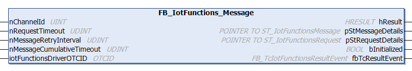

Der Funktionsbaustein bietet Lese- und Schreiboperationen für Nachrichten. Alle Nachrichtenparameter sowie die globalen Einstellungen sind als Eingabeparameter vorhanden.
Syntax
FUNCTION_BLOCK FB_IotFunctions_Message
  nChannelId                : UINT;
  nRequestTimeout           : UDINT;
  nMessageRetryInterval     : UDINT;
  nMessageCumulativeTimeout : UDINT;
  iotFunctionsDriverOTCID   : OTCID;
  hResult                   : HRESULT;
  pStMessageDetails         : POINTER TO ST_IotFunctionsMessage;
  pStRequestDetails         : POINTER TO ST_IotFunctionsRequest;
  bInitialized              : BOOL;
  fbTcResultEvent           : FB_TcIotFunctionsResultEvent;
