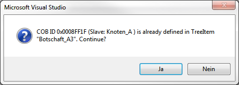

Hinweis auf doppelt vergebene CAN-IDs:

Vor dem Aktivieren der Konfiguration wird zusätzlich geprüft, ob CAN IDs doppelt vergeben wurden. Ist dies der Fall wird das gemeldet.
