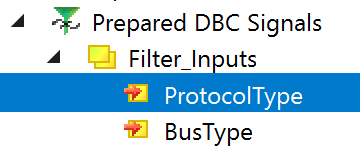

Weitere Signal-Attribute 1:
Das Prepared DBC Signals Modul enthält zusätzlich diese Variablen:
  • ProtocolType = 1, so beschreibt die importierte DBC-Datei ein J1939 Netzwerk
  • ProtocolType = 0, das Protokoll ist nicht näher definiert
  • BusType = 1, so ist der beschriebene Bus ein CAN-Bus
  • BusType = 0, der Bustyp ist nicht näher beschrieben

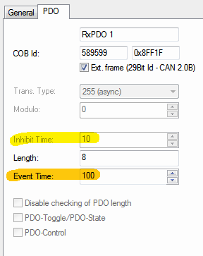

Weitere Signal-Attribute 3:
Ist eine Botschaft als „cyclic“ gekennzeichnet, so wird die GenMsgCycleTime als Event Time in die PDO Einstellungen übernommen. Somit erfolgt ein zyklisches Versenden des Frames.
Der Wert von GenMsgDelayTime wird als Inhibit Time übernommen.
