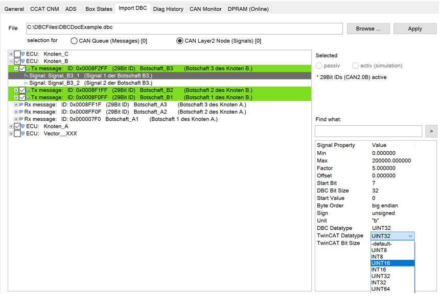

Datatype-Wandlung 1:
Die Signal Properties TwinCAT Datatype und TwinCAT Bit Size können vor dem Import angepasst werden. Wenn ein anderer Datentyp eingestellt wurde, wird eine neue BitSize ignoriert.

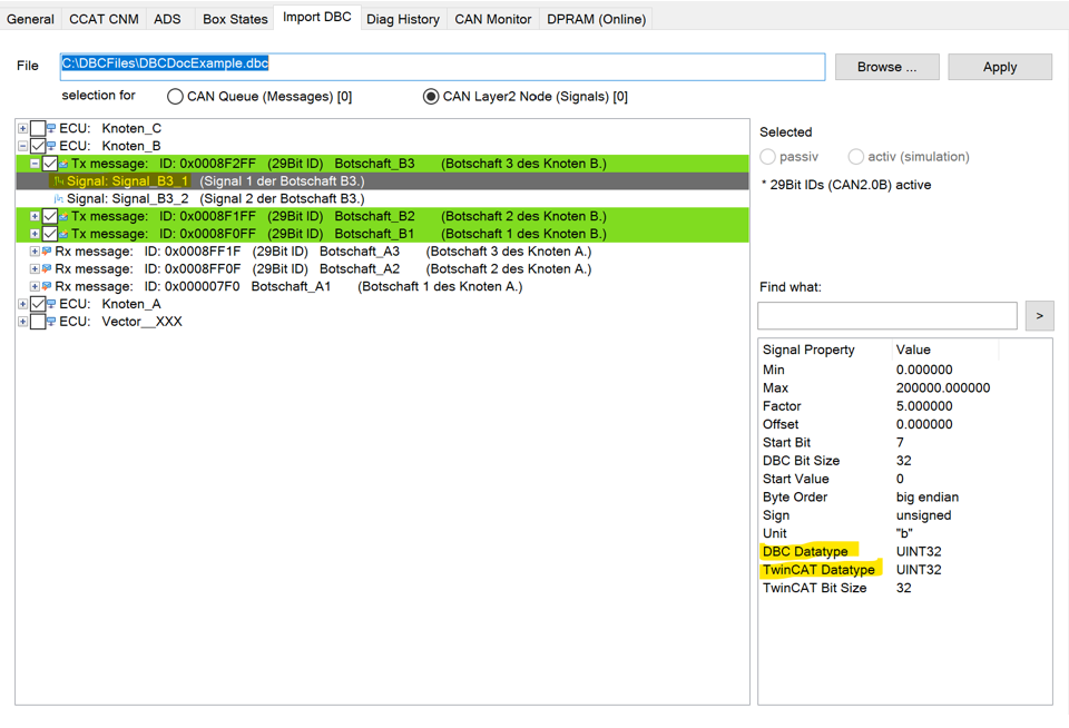

Datatype-Wandlung 2:
