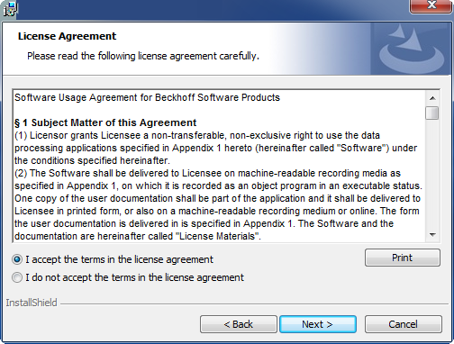

2. Akzeptieren Sie die Endbenutzerbedingungen und klicken Sie auf Next.

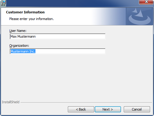

3. Geben Sie Ihre Benutzerdaten ein.

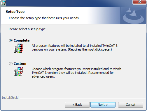

4. Wenn Sie die TwinCAT 3 Function vollständig installieren möchten, wählen Sie Complete als Installationstyp. Wenn Sie die Komponenten der TwinCAT 3 Function separat installieren möchten, wählen Sie Custom.

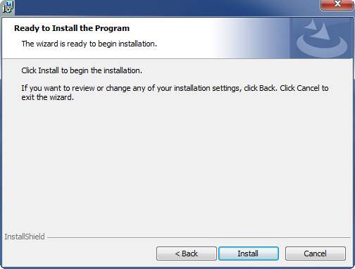

5. Wählen Sie Next und anschließend Install, um die Installation zu beginnen.

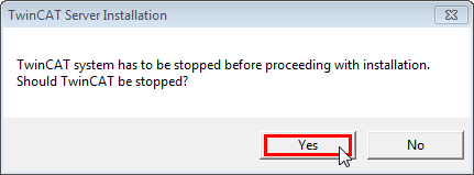

Ein Dialog weist Sie darauf hin, dass das TwinCAT-System für die weitere Installation gestoppt werden muss.
6. Bestätigen Sie den Dialog mit Yes.

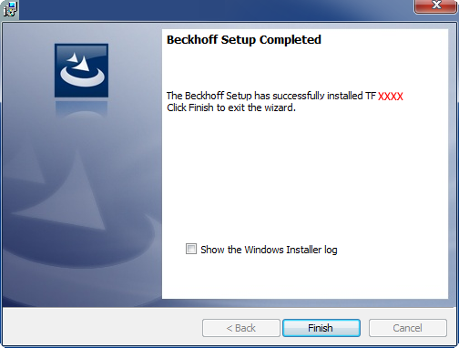

7. Wählen Sie Finish, um das Setup zu beenden.
Installation 6:
Die TwinCAT 3 Function wurde erfolgreich installiert und kann lizenziert werden (siehe Lizenzierung).
