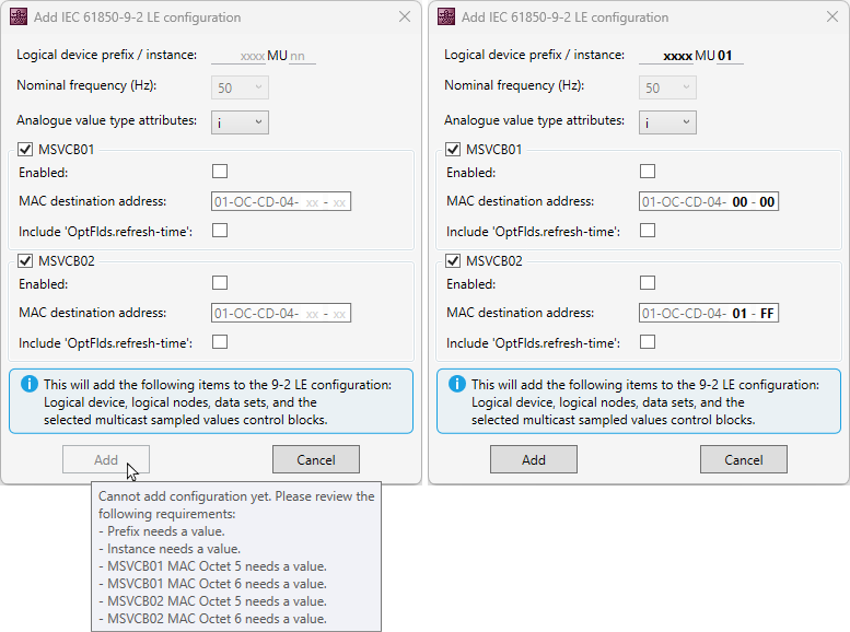

Light Edition (9-2-LE)
Wenn Sie ein bestehendes IED im Baum selektieren, haben Sie die Möglichkeit über den Button in der Toolbar eine fertige Konfiguration nach IEC 61850-9-2-LE (Light Edition) hinzuzufügen.
Sampled Values 4:
Im folgenden Dialog haben Sie die Möglichkeit, die nach dem Standard konfigurierbaren Einstellungen zu setzen. Die Einstellungen werden validiert. Bei einem ungültigen Wert wird im jeweiligen Tooltipp ein Hinweis auf den zulässigen Wertebereich angezeigt. Außerdem zeigt der Tooltipp des „Add“-Buttons alle noch erforderlichen Einstellungen an.
Dialog beim Start (links) und nach Eingabe einiger Beispielwerte (rechts):
Sampled Values 5:
Mit Bestätigung des Dialoges fügen Sie eine vollständige Konfiguration nach IEC 61850-9-2-LE (Light Edition) zum aktuellen Projekt hinzu. Diese beinhaltet ein normkonform vorkonfiguriertes logisches Gerät, ein vorkonfiguriertes DataSet und die gewünschten Sampled Values Blöcke.
