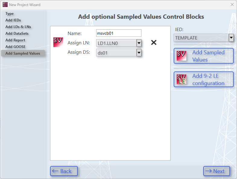

New Project-Wizard 6:
Sampled Values Control Blocks hinzufügen
Auf der folgenden Seite können Sie beliebige Sampled Values Control Blocks zum ausgewählten Intelligent Electronic Device hinzufügen. Sie können den Namen bestimmen, den zugewiesenen Logical Node auswählen und jeweils ein DataSet zuweisen.
Desweiteren können Sie über die separate Schaltfläche eine Konfiguration nach IEC 61850-9-2-LE (Light Edition) hinzufügen. Weitere Informationen zur Konfiguration der Light Edition finden Sie hier: Sampled Values
