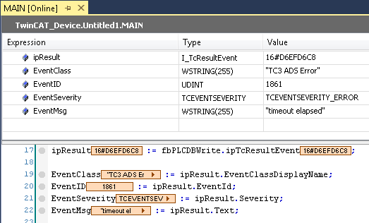

0x745 | 1861 | 0x98110745 | ADSERR_CLIENT_SYNCTIMEOUT | Timeout ist aufgetreten – Die Gegenstelle antwortet nicht im vorgegebenen ADS Timeout. Die Routeneinstellung der Gegenstelle kann falsch konfiguriert sein. |
