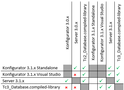

Letztendlich kann ein alter Konfigurator und ein alter ADS-Server der Versionen 3.0.x nicht mit der neuen Tc3_Database.compiled-library verwendet werden, da diese Komponenten zuvor definiert wurden. Eine Übersicht gibt die nachfolgende Grafik.
![Kompatibilität 3:](Images/png/3417170187__Web.png)
