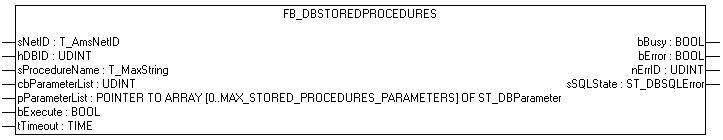

FB_DBStoredProcedures
Mit dem Funktionsbaustein FB_DBStoredProcedures können gespeichert Prozeduren (Stored Procedures) aufgerufen werden. Sie können Parameter übergeben, die in den Gespeicherten Prozeduren verwendet werden.
sNetID : T_AmsNetID :='';
hDBID : UDINT :=1;
sProcedureName : T_MaxString :='';
cbParameterList: UDINT;
pParameterList : POINTER TO ARRAY[0..MAX_STORED_PROCEDURES_PARAMETERS] OF ST_DBParameter;
bExecute : BOOL;
tTimeout : TIME := T#15s;
END_VAR sNetID: String, der die AMS-Netzwerkkennung des Zielgerätes enthält, an das der ADS-Befehl gerichtet wird.
hDBID: Gibt die ID der zu verwendenden Datenbank an.
sProcedureName: Gibt den Namen der Prozedur an, welche ausgeführt werden soll
cbParameterList: Gibt die Länge der Parameterliste an.
pParameterList: Enthält die Adresse der Parameterliste
bExecute: Mit einer steigenden Flanke wird das Kommando ausgeführt.
tTimeout: Gibt die Zeit bis zum Abbruch der Funktion an.
bBusy : BOOL;
bError : BOOL;
nErrID : UDINT;
sSQLState: ST_DBSQLError;
END_VAR bBusy: Kommando wird gerade per ADS übertragen. Solange bBusy auf TRUE ist, wird kein neues Kommando angenommen.
bError: Wird TRUE, sobald ein Fehler eintritt.
nErrID: Liefert bei einem gesetzten bError-Ausgang den ADS Error Code bzw. TcDatabaseSrv_Error_Codes.
sSQLState: Liefert den SQL - Fehlercode des entsprechenden Datenbanktyps
Entwicklungsumgebung | Zielplattform | Einzubindende SPS-Bibliotheken |
TwinCAT v3.0.0 | PC oder CX (x86) | Tc2_Database |
