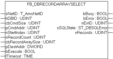

FB_DBRecordArraySelect
Mit dem Funktionsbaustein FB_DBRecordArraySelect können mehrere Datensätze mit beliebiger Struktur aus einer Datenbank ausgelesen werden. Mit diesem Baustein können sie einen SQL-SELECT-Befehl mit bis zu 10000 Zeichen ausführen.
Dieser Funktionsbaustein ist nicht kompatibel mit ASCII-Files.
sNetID : T_AmsNetID;
hDBID : UDINT;
cbCmdSize : UDINT;
pCmdAddr : UDINT;
nStartIndex : UDINT;
nRecordCount : UDINT;
cbRecordArraySize: UDINT;
pDestAddr : POINTER TO BYTE;
bExecute : BOOL;
tTimeout : TIME;
END_VAR sNetID: String, der die AMS-Netzwerkkennung des Zielgerätes enthält, an das der ADS-Befehl gerichtet wird.
hDBID: Gibt die ID der zu verwendenden Datenbank an.
cbCmdSize: Gibt die Länge des SELECT-Befehls an, der ausgeführt werden soll.
pCmdSize: Gibt die Pointer Adresse einer String Variablen mit dem auszuführenden SQL-Befehl an.
nStartIndex: Gibt den Index des ersten zu lesenden Datensatzes an.
nRecordCount: Gibt die Anzahl der zu lesenden Datensätzen an.
cbRecordArraySize: Gibt die Größe des Strukturarrays in Byte an.
pDestAddr: Gibt die Adresse des Strukturarrays an, in das die Datensätze geschrieben werden sollen.
bExecute: Mit steigender Flanke wird das Kommando ausgeführt.
tTimeout: Gibt die Zeit bis zum Abbruch der Funktion an.
bBusy : BOOL;
bError : BOOL;
nErrID : UDINT;
sSQLState: ST_DBSQLError;
nRecords : UDINT;
END_VAR bBusy: Kommando wird gerade per ADS übertragen. Solange bBusy auf TRUE ist, wird kein neues Kommando angenommen.
bError: Wird TRUE, sobald ein Fehler eintritt.
nErrID: Liefert bei einem gesetzten bError-Ausgang den ADS Error Code bzw. TcDatabaseSrv_Error_Codes.
sSQLState: Liefert den SQL-Fehlercode des entsprechenden Datenbanktyps.
nRecords: Liefert die Anzahl der Datensätze.
