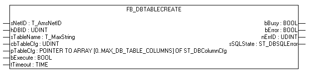

FB_DBTableCreate
FB_DBTableCreate 1:
Mit dem Funktionsbaustein FB_DBTableCreate können Tabellen in Datenbanken mit beliebiger Tabellenstruktur angelegt werden.
    sNetID     : T_AmsNetID;
    hDBID      : UDINT;
    sTableName : T_MaxString;
    cbTableCfg : UDINT;
    pTableCfg  : POINTER TO ARRAY[0..MAX_DB_TABLE_COLUMNS] OF ST_DBColumnCfg;
    bExecute   : BOOL;
    tTimeout   : TIME;
sNetID: String, der die AMS-Netzwerkkennung des Zielgerätes enthält, an das der ADS-Befehl gerichtet wird.
hDBID: ID der zu verwendenden Datenbank.
sTableName: Gibt den Namen der Tabelle an.
cbTableCfg: Gibt die Länge der Arrays zurück, in dem die Spalten konfiguriert sind.
pTableCfg: Gibt die Pointer-Adresse des Tablestructarrays an. In diesem Array werden die einzelnen Spalten beschrieben.
bExecute: Mit steigender Flanke wird das Kommando ausgeführt.
tTimeout: Gibt die Timeoutzeit an.
    bBusy    : BOOL;
    bError   : BOOL;
    nErrID   : UDINT;
    sSQLState: ST_DBSQLError;
bBusy: Kommando wird gerade per ADS übertragen. Solange bBusy auf TRUE ist, wird kein neues Kommando angenommen.
bError: Wird TRUE, sobald ein Fehler eintritt.
nErrID: Liefert bei einem gesetzten bError-Ausgang den ADS Error Code bzw. TcDatabaseSrv_Error_Codes.
sSQLState: Liefert den SQL - Fehlercode des entsprechenden Datenbanktyps.
