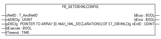

FB_GetDBXMLConfig
FB_GetDBXMLConfig 1:
Mit dem Funktionsbaustein FB_GetDBXMLConfig können alle Datenbanken, die in der XML - Konfigurationsdatei deklariert sind, ausgelesen werden.
    sNetID   : T_AmsNetId;
    cbDBCfg  : UDINT;
    pDBCfg   : POINTER TO ARRAY [0.. MAX_XML_DECLARATIONS] OF ST_DBXMLCfg;
    bExecute : BOOL;
    tTimeout : TIME;
sNetID: String, der die AMS-Netzwerkkennung des Zielgerätes enthält, an das der ADS-Befehl gerichtet wird.
cbDBCfg: Gibt die Länge des Arrays zurück, in das die Konfigurationen geschrieben werden sollen.
pDBCfg: Gibt die Pointer-Adresse des Arrays an, in das die Konfigurationen geschrieben werden sollen.
bExecute: Mit steigender Flanke wird das Kommando ausgeführt.
tTimeout: Gibt die Zeit bis zum Abbruch der Funktion an.
    bBusy  : BOOL;
    bError : BOOL;
    nErrID : UDINT;
bBusy: Kommando wird gerade per ADS übertragen. Solange bBusy auf TRUE ist, wird kein neues Kommando angenommen.
bError: Wird TRUE, sobald ein Fehler eintritt.
nErrID: Liefert bei einem gesetzten bError-Ausgang den ADS Error Code.
