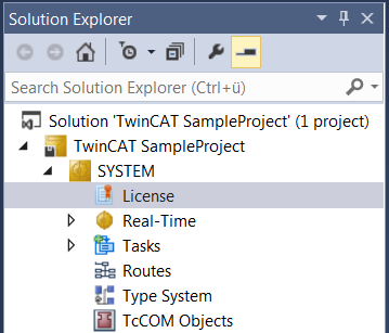

- 4. Klicken Sie im Solution Explorer im Teilbaum SYSTEM doppelt auf License.
- Der TwinCAT-3-Lizenzmanager öffnet sich.

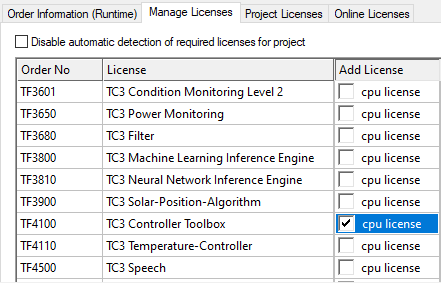

- 5. Öffnen Sie die Registerkarte Manage Licenses. Aktivieren Sie in der Spalte Add License das Auswahlkästchen für die Lizenz, die Sie Ihrem Projekt hinzufügen möchten (z. B. „TF4100 TC3 Controller Toolbox“).

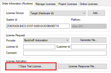

- 6. Öffnen Sie die Registerkarte Order Information (Runtime).
- In der tabellarischen Übersicht der Lizenzen wird die zuvor ausgewählte Lizenz mit dem Status „missing“ angezeigt.
- 7. Klicken Sie auf 7 Days Trial License..., um die 7-Tage-Testlizenz zu aktivieren.

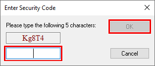

- Es öffnet sich ein Dialog, der Sie auffordert, den im Dialog angezeigten Sicherheitscode einzugeben.
- 8. Geben Sie den Code genauso ein, wie er angezeigt wird, und bestätigen Sie ihn.
- 9. Bestätigen Sie den nachfolgenden Dialog, der Sie auf die erfolgreiche Aktivierung hinweist.
- In der tabellarischen Übersicht der Lizenzen gibt der Lizenzstatus nun das Ablaufdatum der Lizenz an.
- 10. Starten Sie das TwinCAT-System neu.
- Die 7-Tage-Testversion ist freigeschaltet.
