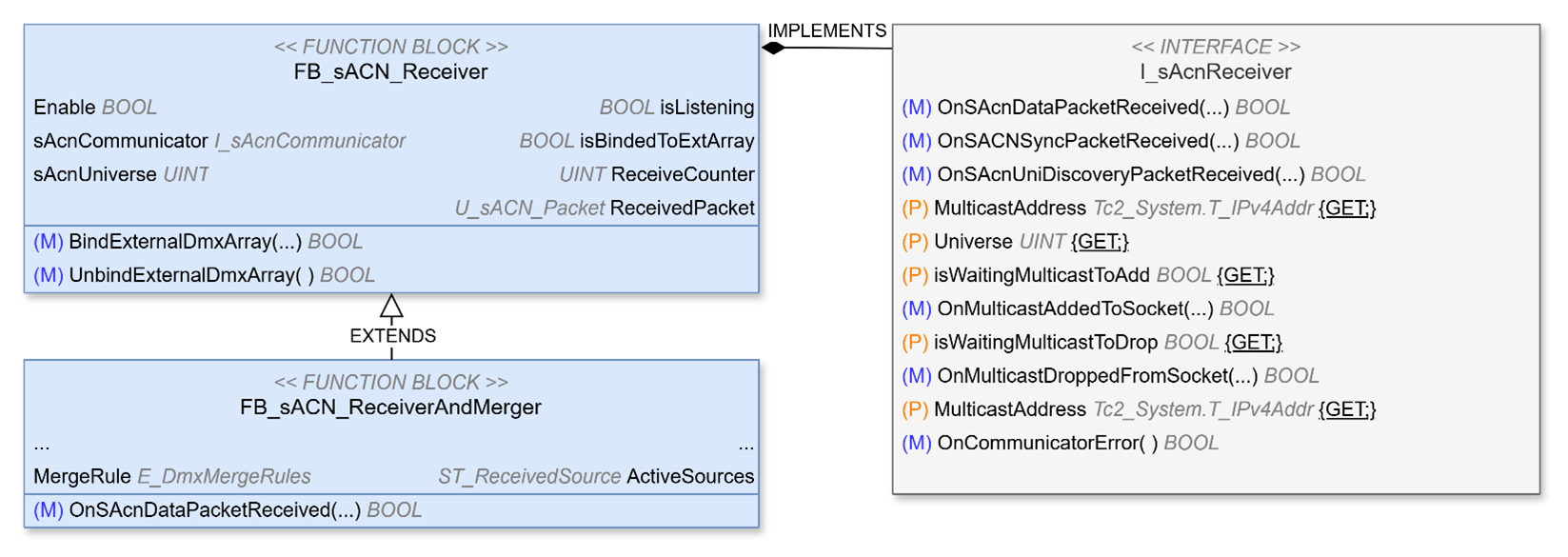

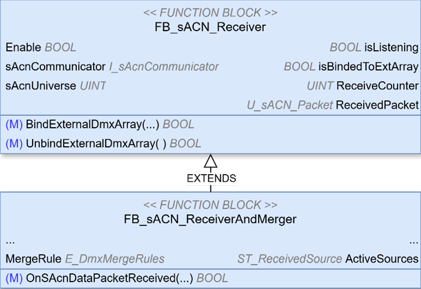

Der Funktionsbaustein FB_sACN_ReceiverAndMerger erweitert die Fähigkeiten von FB_sACN_Receiver um die Möglichkeit, DMX-Werte aus mehreren Quellen nach festgelegten Zusammenführungsregeln zusammenzuführen.
Der Baustein verwaltet aktive Quellen, indem er ein Array empfangener Quellen führt. Er überprüft Zeitüberschreitungen, aktualisiert Quelldetails und entfernt Quellen, sobald sie nicht mehr aktiv sind.
