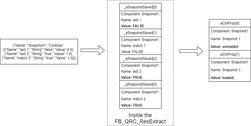

Schritt 1: Nachdem Snapshot 1 und 3 (der Name der Snapshot Bank lautet „Bank1“, der Name der Snapshot-Komponente lautet „Snapshot1“) der Änderungsgruppe („ChangeGroup 1“) beigefügt wurden, wurde der Antwort-Frame empfangen:
Alle zugehörigen Informationen werden intern in einem Array gespeichert. Die Status der Snapshots werden bestimmt.

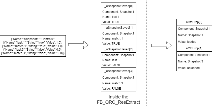

Schritt 2: Falls in einem Snapshot enthaltene Steuerungen in einem Polling-Zyklus geändert wurden, trifft ein Polling-Frame ein:
Die Eigenschaft „match.1
“ wird im internen Array aktualisiert und der Snapshot „Snapshot 1“ ändert seinen Status von „geladen“ in „geändert“. (aCtrlProp[0]
Schritt 3: Snapshot 3 wird ausgelöst.
Der „Snapshot 3“ wurde soeben ausgelöst und der Polling-Frame wurde empfangen. Die zugehörigen Steuerungseigenschaften werden aktualisiert.

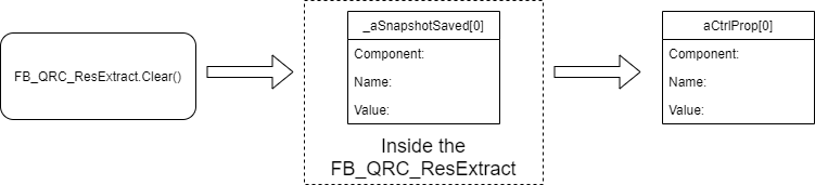

Schritt 4: Löschen des internen Arrays.
Wenn Benutzer den Status eines anderen Snapshots pollen möchten und die gespeicherten Eigenschaften nicht mehr nützlich sind, sollte das interne Array mit Hilfe der Methode Clear zurückgesetzt werden.
Nach dem Löschvorgang sind das interne Array und das Array aCtrlProp
beide leer.
