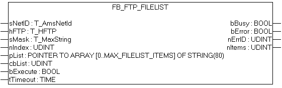

FB_FTP_FileList
Mit dem Funktionsbaustein FB_FTP_FileList können Datei- und Ordnernamen vom FTP-Server gelesen bzw. gesucht werden. Dieser Baustein benutzt eine bereits geöffnete Verbindung zu einem FTP-Server
Eingänge
sNetID : T_AmsNetId := '';
hFTP : T_HFTP;
sMask : T_MaxString:= '';
nIndex : UDINT;
pList : POINTER TO ARRAY [0..MAX_FILELIST_ITEMS] OF STRING(80);
cbList : UDINT;
bExecute: BOOL;
tTimeout: TIME := T#20s;

Ausgänge
bBusy : BOOL;
bError: BOOL;
nErrID: UDINT;
nItems: UDINT;
