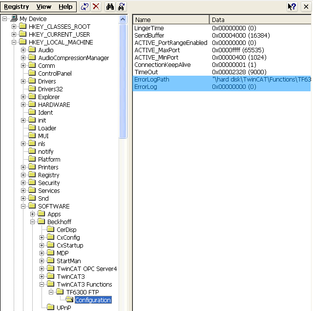

Die Textdatei mit dem Namen "TcFTPErrorLog.txt" wird immer in dem Ordner erzeugt, in dem auch die "EXE" des TwinCAT FTP Clients liegt.
Sie können diese Funktionalität durch das Erzeugen des folgenden Registry Keys aktivieren:
32-bit: "HKEY_LOCAL_MACHINE\Software\Beckhoff\TwinCAT3 Functions\TF6300 FTP\Configuration\ErrorLog"
64-bit: "HKEY_LOCAL_MACHINE\Software\Wow6432Node\Beckhoff\TwinCAT3 Functions\TF6300 FTP\Configuration\ErrorLog"
Aktivierung einer Fehlerprotokolldatei 2:
Mit dem Wert 0 wird die Funktionalität nach einem Restart des TwinCAT Systems gestoppt.
Mit dem Wert 1 wird die Funktionalität nach einem Restart des TwinCAT Systems gestartet und eine einfache Fehlerprotokollierung wird durchgeführt.
Mit dem Wert 2 wird die Funktionalität nach einem Restart des TwinCAT Systems gestartet und eine erweiterte Fehlerprotokollierung wird durchgeführt.
