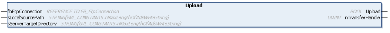

Upload
Startet eine Upload-Operation.
Syntax
METHOD Upload : BOOL
fbFtpConnection : REFERENCE TO FB_FtpConnection;
sLocalSourcePath : STRING;
sServerTargetDirectory : STRING;
Rückgabewert
Name | Typ | Beschreibung |
Upload | BOOL | Gibt TRUE zurück, wenn die Methode fertig ist. Ob die Aktion erfolgreich war, ist an der Variablen bError vom Funktionsbaustein abzulesen. |
nTransferHandle | UDINT | Handle für die Transferoperation. |
Eingänge
fbFtpConnection | Referenziert die Serververbindung, welche für die Operation verwendet werden soll. | |
sLocalSourcePath | STRING | Pfad zur lokalen Quelle. Kann ein Dateipfad oder ein Verzeichnispfad sein. Unterstützt Wildcards. |
sServerTargetDirectory | STRING | Pfad zum Zielverzeichnis auf dem Server. |
